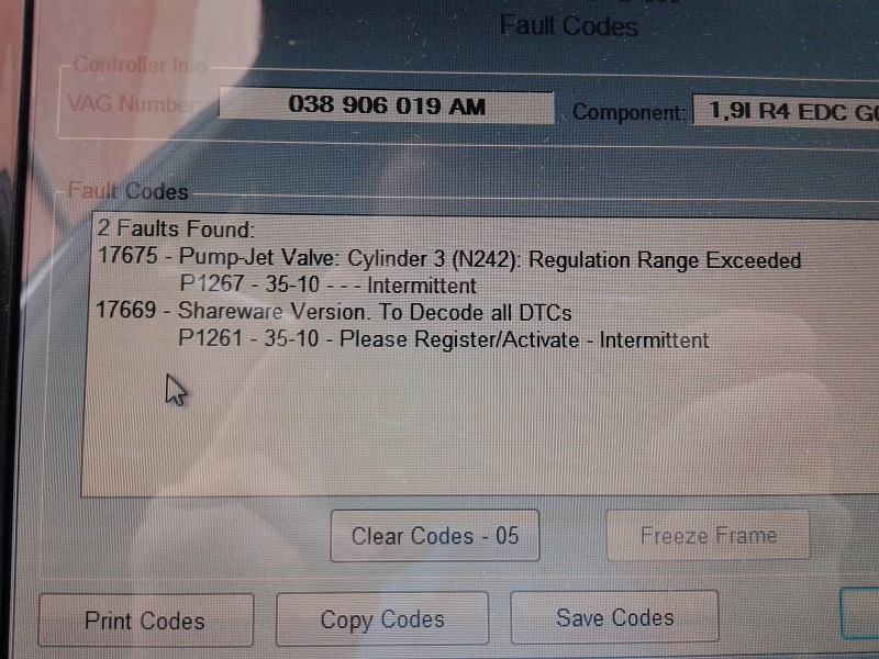

Здравей те колеги днес колата ми както нищо и нямаше палеше си вървеше си и изведнъж ми светна лампата на ASR-а изгасих колата и после не искаше да запали.Пробвах няколко пъти но не искаше само върти без да пали.Оставих я и след около час я пробвах и запали направих диагностика и ми излезе грешката която съм написал в заглавието. Грешката ми я изписва като "надхвърлен лимит на клапана на дюзата на 3-ти цилиндър" напредстава си нямам какво ще рече това и моля за помощ ако някой знае възможни причини да се появи тази грешка да сподели :) .Между другото след това няколко пъти я пробвах и си палеше. Много странна работа :gruebel

Никой ли не се е сблъсквал с подобно нещо? Между другото за сега колата пали и върви не ми е правила пак такъв чалъм

Не си писал как са буксите на самите дюзи и черната, обла букса над тандем помпата!

Дюзите не съм ги вадил и не знам как са буксите, а тази облата я бях извадил после я закачих. Колата за сега не ми дава грешки май някой кабел се еб*ва с мен ама кой ли :newsm66
