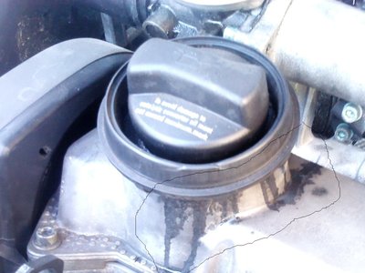

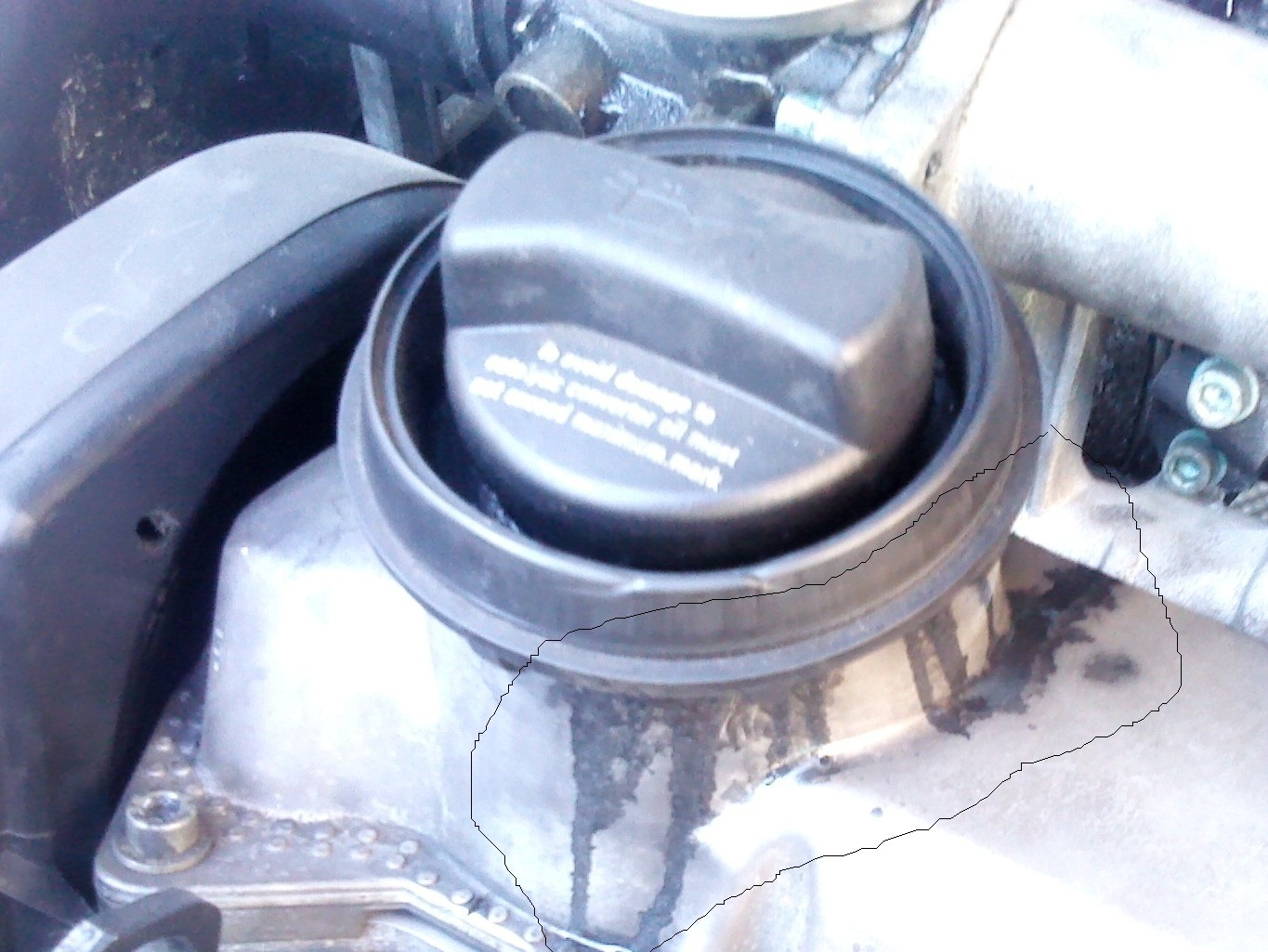

Колеги, на какво може да се дължи това омасляване около капачката за маслото от снимката? Освен кофти капачка, от някакъв друг проблем може ли е?

Освен коВти капачка друго виждаш ли?
Има и по-евтин вариант. Обърни гумичката на капачката обратно

С времето се спича гумата. Поръчах чисто нова капачка но текна повече. Отидох до най близката морга и взех друга оригинална капачка. До сега вече 2 години теч няма.

Обърнах гумата както ме посаветва колегата по- горе и сега ще изчакам известно време и ако пак текне мисля да си изрежа такава от някоя гума.
