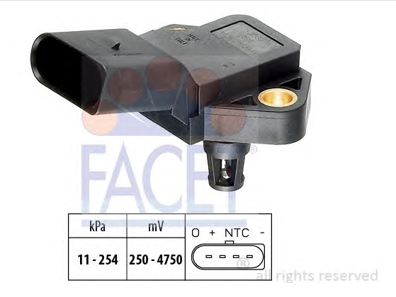

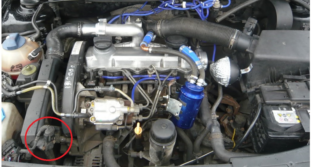

Налягане във входния колектор
Това ти е датчика за налягането на входящия въздух. Намира се на пластмасовата тръба м/у интеркулера и егр клапана или в/у самия интеркулер. :beer
Снимката е примерна, от нета.

Zinoto
Мнения: 1889
Регистриран на: Чет 07 фев 2008 0:20
Re: Golf 4 1.9 TDI 110к.с. - проблем с паленето
Мнениеот Zinoto » Пет 29 май 2015 22:24
Що да търси нов датчик?!? Гаранция на 100%, че си работи, тука почнахте диагностики... тълкуване на грешки, препоръки за сменяне на части без да си видял колата... темата е, че има проблем с паленето, тая грешка и тоя датчик нямат никаква връзка с паленето. Колегата сигурно още не е проверил релето, а темата си "върви" с всевъзможни глупости като датчика за разпределителния вал, дето изобщо го няма на този мотор. Който не знае как да ползва форума ходи по сервизи, троши си нервите и си харчи парите!
