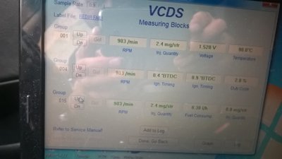

днес смених въпросния клапан,сложих от друга помпа.причуках го около 1мм.не виждам разлика във вървенето но процентите на авансатора паднаха до 70%.
според мен,има ефект от причукването,по отношение на авансите на помпата във високите обороти но дали е правилно да се прави така :screwy .ще каже някой по-запознат с материята.

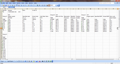

ето лог,след причукването на клапана

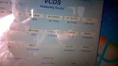

[quote="mshbul"]А защо го смени?
смених го,защото не исках да причуквам клапана на мойта помпа.имам стара помпа с прецакана електроника и причуках нейния клапан.моя е със сменени о-пръстени и е готов за монтаж(ако се появят нежелани последствия от причукването)
това е лог от вчера с оригиналния клапан.аванса изостава и процентите на авасатора са много над нормите.

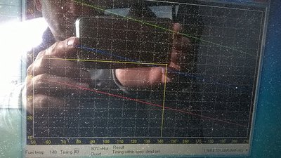

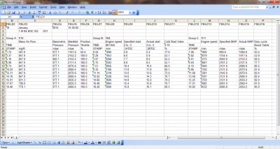

Колеги здравейте от доста време се каня да върна малко предварението което има моята помпа на голф 4 асв мотор 110 коня,проблема при мен е по шумен двигател,и пушене при подаване на газ на място и в движение,моля който може да ми помогне или посаветва как да постъпя,колата пали и топла и студена без проблем ето една снимка

Мнениеот niko_2317 » Пон 22 юни 2015 14:30
Дай на 15-ти канал,не на 5-ти!

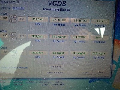

Мнениеот lapata79 » Нед 28 юни 2015 10:04
някой да каже тази центровка иска ли баране ,постигнах ето това

Мнениеот niko_2317 » Нед 28 юни 2015 10:13
lapata79 написа:някой да каже тази центровка иска ли баране ,постигнах ето това
Нещо не се вижда да си отворил 15-ти канал никъде.
Иначе центровката ти е добра,за милиграмите като качиш снимка на 15-ти канал!
Не на 4-ти,8-ми или там който ти дойде!

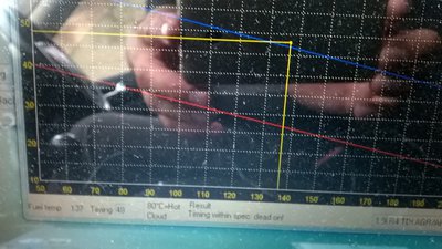

Мнениеот lapata79 » Нед 28 юни 2015 12:58
ето колега на 15 канал
