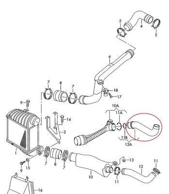

Проблема е намерен. Оказа се спукан мъркуч между турбото и интеркулера.
ПП: Зада съм полезен на колегите след мен каталожния му номер е: 1J0145828T. Ето и нагледно
