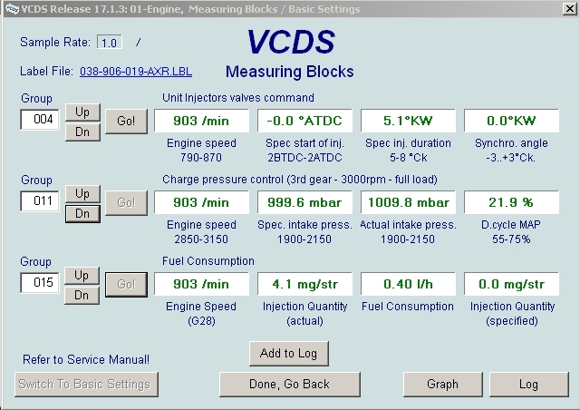

Оправена, закова на нула след 1 час игра
Изводи:
-Центровката не е трудна, но пипкава
-Подгответе се с удобна малка тресчотка с камъче 13
-Не бързайте, с търпение може да постигнете ъгъл какъвто желаете
-Центровката може да мърда с доста от колелото на разпределителния вал при мен от -5.3KW до +8.3KW
-Паленето не ми се промени по никакъв начин или пали от четвърт или не пали въобще когато минеш 8 градуса
-Разхода в момента на място по борд се качи с 0.1 и показва 0.5l/h на час, с (VCDS e 0.4)
-Пушеци няма
-Динамиката се подобри, ускорението е много по приятно и без вибрации
-Дюзите като стойности не мръднаха или ако да незначително
-Струва си човек да си погледне канал 4
-Не знам дали големи проблеми могат да се решат с центровка, когато двигателя е в час си работи и с +/-6 явно, но не е препоръчително разбира се
Успех на всички, които искат да се центроват.

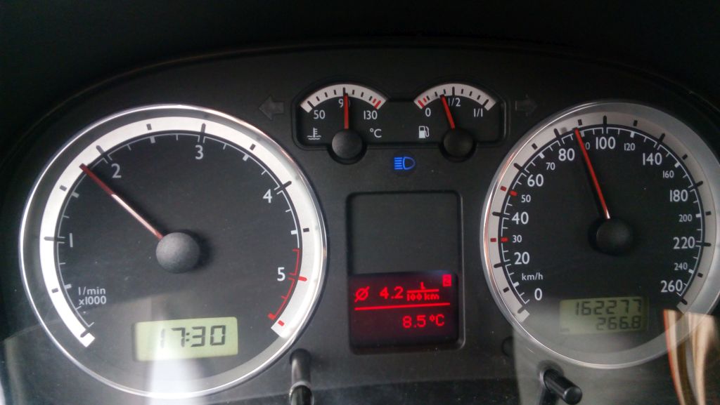

Днес я пробвах извънградско, разхода по борд е 0,5-0,7л. отгоре, въпроса ми е да си играя ли да променям ъгъла още(примерно на +1 градус) или така е добре. Не изключвам възможността преди да ми е давала някакви нереални стойности поради големия аванс. Преди с пенсионерско каране до 100 докарвах 4,2-4,5 сега е 5,0 - 5,2.
. Като работа на мотора е екстра много по тихо е в купето.

В крайна сметка съм доволен от пенсионерската дюза(101), днес минах 140 км пресечен терен и разхода бе 4.2/100 без климатик и с максимална скорост 90-100. При нормално каране ще бъде около 5.5 предполагам. Сложих капака на двигателя и повече няма да настройвам, оставам на заводското предварение нула градуса.
