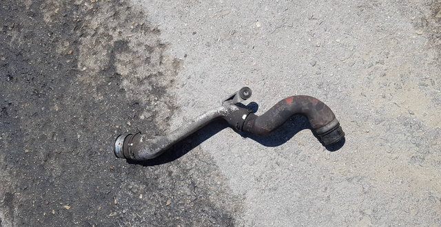

С преход от бърза връзка към обикновена скоба.
Или сваляш капака на турбото , режеш изхода на бързата връзка , и заваряваш такъв за скоба.

Това ли е ?

стругар да ти направи преход и си готов. Аз така си го направих. Става бързо и ще ти вземе 20 кинта. Към турбото бърза връзка а от другата страна за маркуча и стягай със яка скоба (не ония дето с отверка стягаш!)
