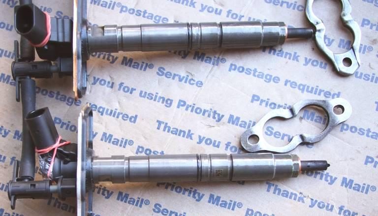

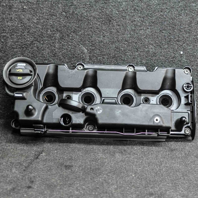

Има 4 капанчета с уплътнения, не са никак скъпи.
Но като гледам за смяната се свалят дюзите. Хубаво ще е да се сменят и долните о-пръстени.

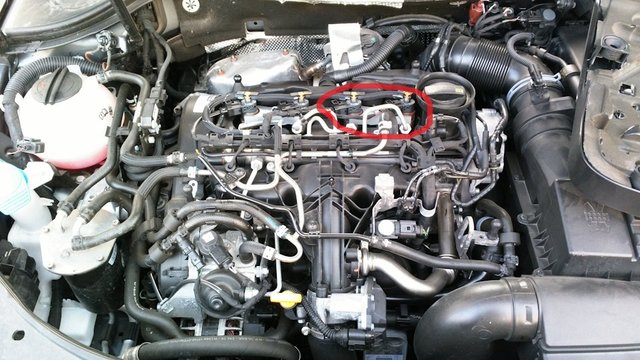

Като се демонтира декоративният капак на двигателя при капака на клапаните се намират дюзите, като две по две се притискат към главата с планка ( това им е закрепването)... е при двете леви дюзи (от страната на шофьора) има омаслено...

Ето това е! Където съм оградил с червено се събира масло.

Моята снимка видя ли я? В левия край на дюзите дз ти капанчетата, които съзлят. От долу са с уплътнения.

Да де, но дюзите от твоята снимка се различават от тези на моя двигател - поне така ми се вижда...Но пък ако има вариант да се отстрани сълзенето само от дюзата ще е най-добре..

Виж тук има едни кръгли уплътнители и при мен е така май...

predator01 написа:Виж тук има едни кръгли уплътнители и при мен е така май...
Да, при теб е различно. От схемата на колегата 17 и 27 са най-вероятно о-пръстени които сълзят.
