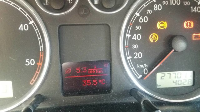

Здравейте,имам следния проблем с пассат б5 2003 година 1.9 тди,както си карам колата гасне в движение и ми светват лампите за АБС И ЕСП ,СПИРАМ ОПИТВАМ СЕ ДА ЗАПАЛЯ ОТНОво но тези двете лампи светят постоянно и колата не пали и така близо час след което вече ги няма грешките и пали.Качвам и снимка ходих при 5 майстора и никой не се справи с проблема дори и човек по електрониката!На диагностиката не излизат грешки!Никой ако може да помогне.

Реле 219. Смени го!
