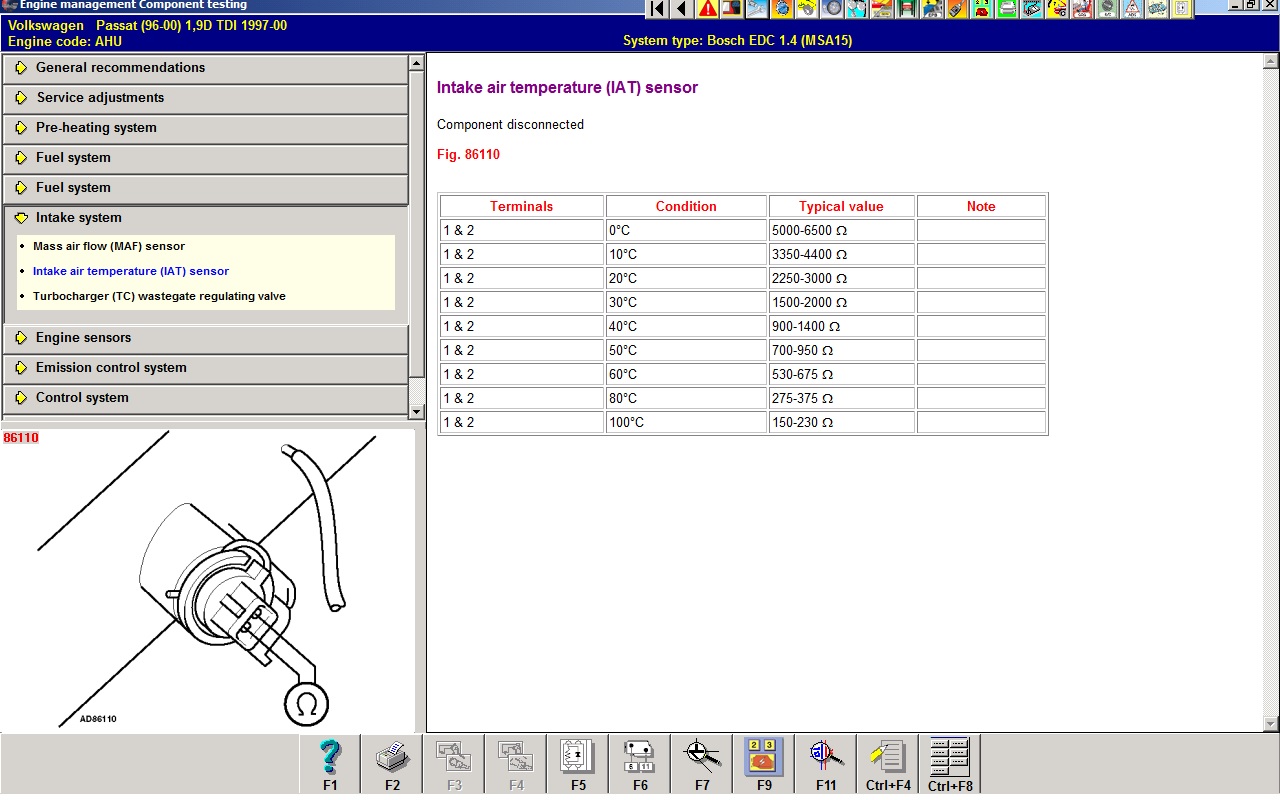

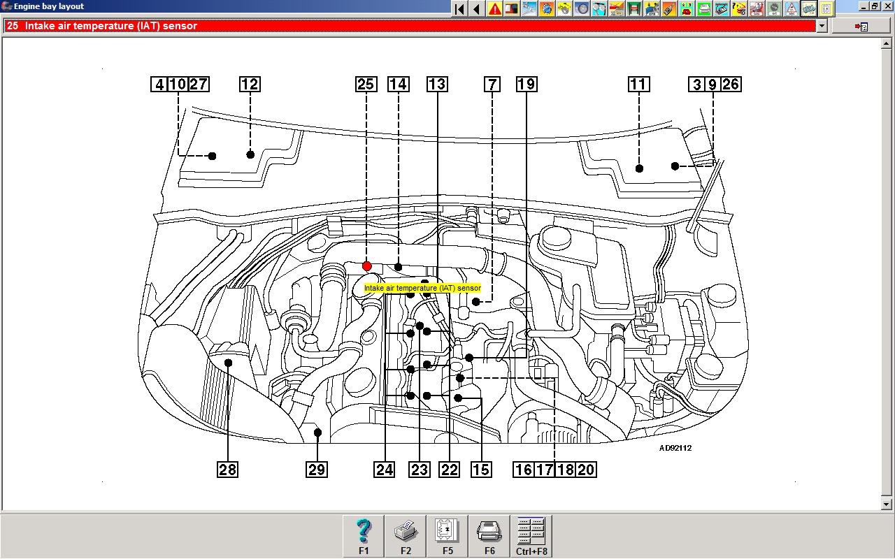

Ами грешката е каквото си пише: Датчик температура входящ въздух
:Mr Green Fun
При постъпилия въздух имаш 2 параметъра - Количество преминал въздух и Температура на преминалия въздух.
Защо се мери температура - защото при различни температури газовете имат много голяма разлика в плътността.
Съответно, като обем ще са едни и същи, но охладения въздух ще много повече в тегловно отношение от загрелия.
Това влияе на смесообразуването - колко гориво да впръсне.
Самия датчик при теб трябва да е на тръбата м/у куулера и смукателния колектор:

Много благодаря на снимката и разяснението.Това червеното ли е датчика колега.

Мнениеот Sasho-1.9TDI-110 » Нед 23 дек 2018 19:50
Точно на тръбата която е от кулера към колектора има един датчик.Мисля че MAF или MAP му викат едно и също ли е.Сори за тъпия въпрос.
