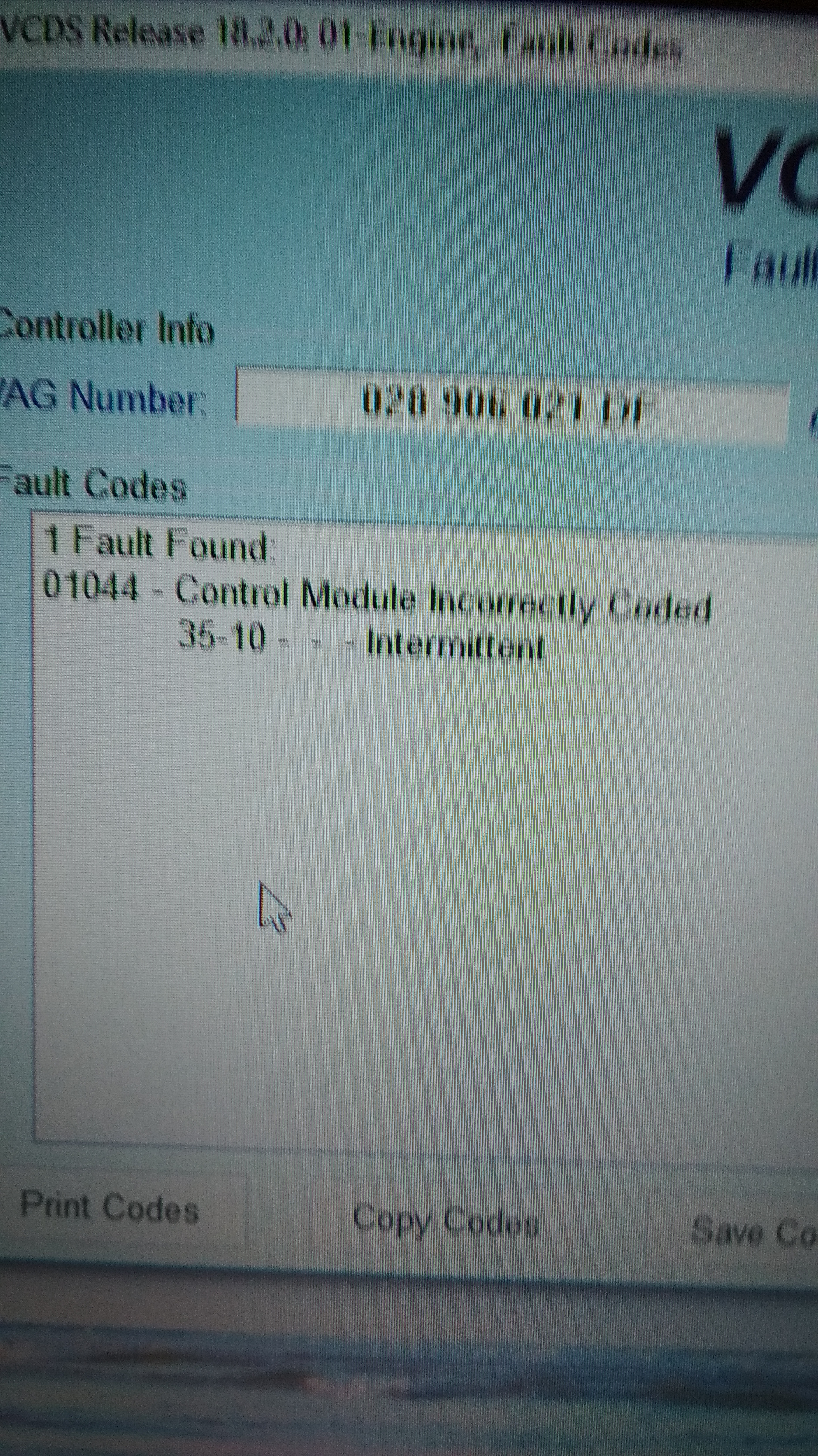

Здравейте колеги..Имам голф3 афн 97г.и по невнимание промених стойност която ми наби грешка и не може да се изчисти..
Това е грешката
С кодинга просто не мога да променя стойността
Искам да си върна тези настройки
goppa
Мнения: 8022
Автомобил: Seat Alhambra
Двигател: CFFB
Re: Грешка 01044 и как да променя стойността ..
Мнениеот goppa » Вто 20 авг 2019 19:53
Пробва ли с login 12233 ?
Ventokapo
Мнения: 29
Регистриран на: Нед 26 авг 2007 13:24
Автомобил: VW Golf3
Двигател: AFN 1997
Местоположение: Казанлък
Мнениеот Ventokapo » Вто 20 авг 2019 20:03

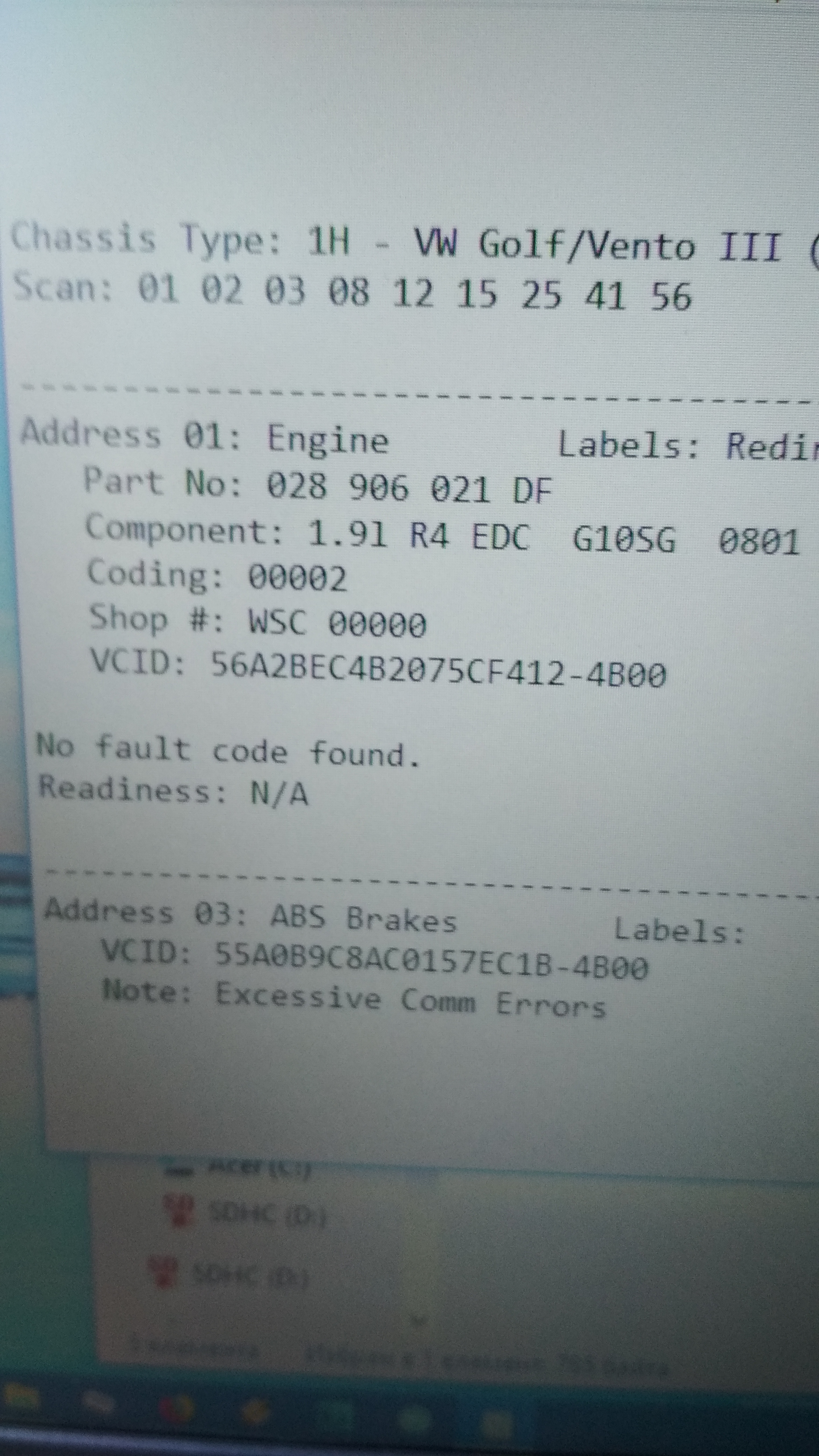

Пробвах,но не ме пуска там...И кодинга променях на 00002,но все стои на 00010....Има промяна в 1 буква в компонент но и тя не е активна да я сменя...

Като се логнеш с 12233 не дава ли да се прекодира?

Нищо не става ..Изписва твърде много грешки за да продължи
