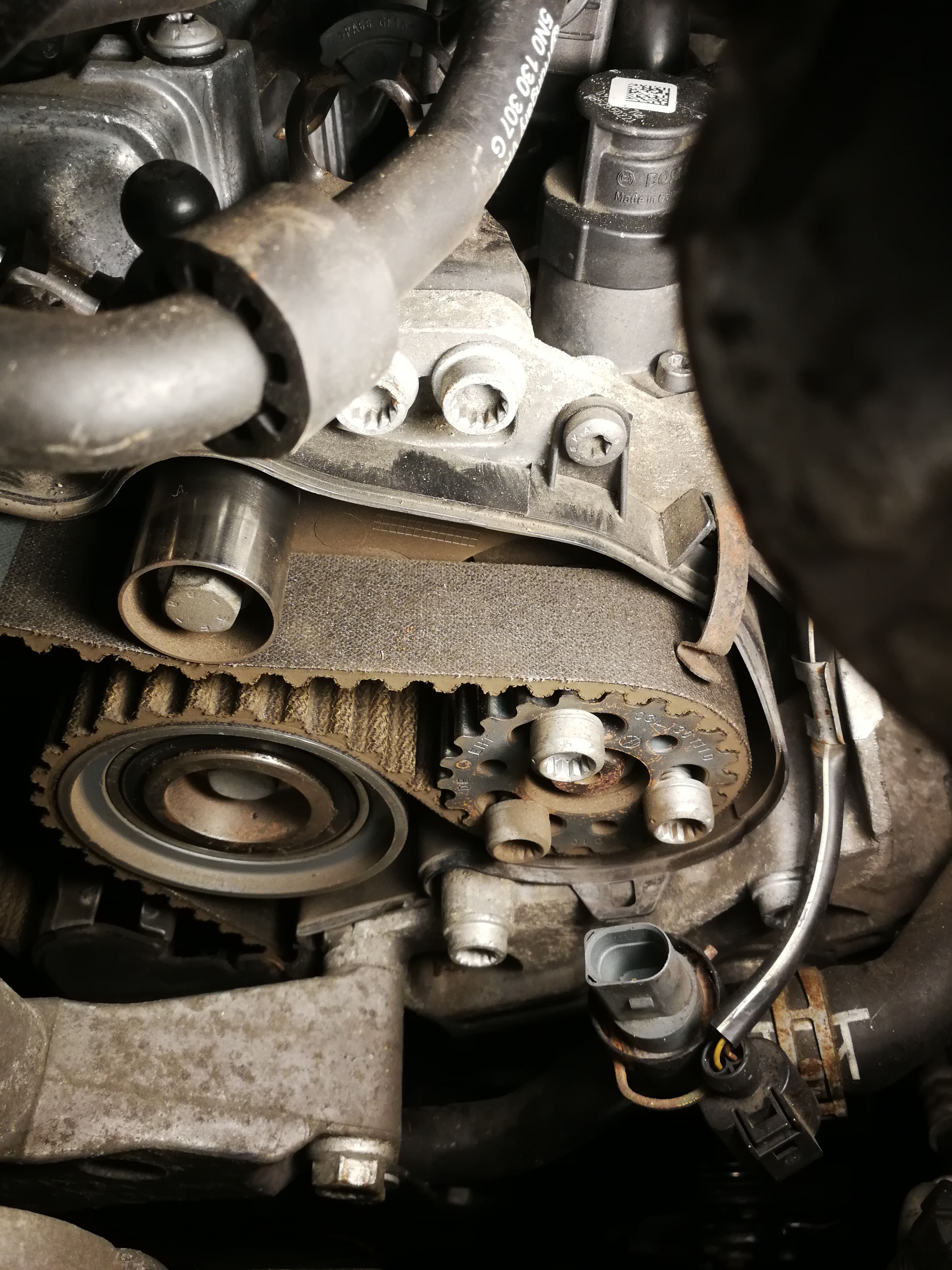

Здравейте дали някой има представа от къде мога да намеря размерите на колелото на помпата за високо налягане на 2.0 тди 2010г. комън рейл.Бих купил колелото ако някой случайно го продава или цяла помпа повредена за части

03L 130 111 G - ново оригинално цена клиента 88лв
03L 130 238 A - държач - 30лв
не виждам смисъл от търсене на втора употреба цяла помпа и т.н.

От любопитство, какво се случи със старото

Може да се е загубило при разглобяване. А няма как да не се забележи, че липсва, както се случва обикновено с болтче тук, кора там, някой тас и т.н. :mhihi
