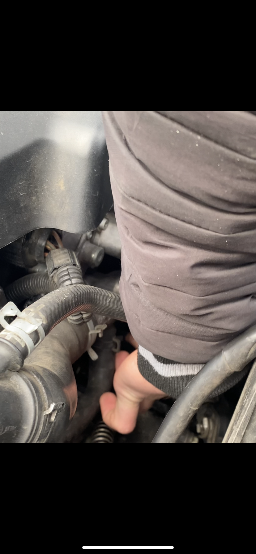

Никога не съм карал tdi до сега и като цяло дизел. Само атмосферен бензин и си нямам идея. А и като цяло не разбирам от коли. Може ли малко по-подробно къде се намира да ми обясните.

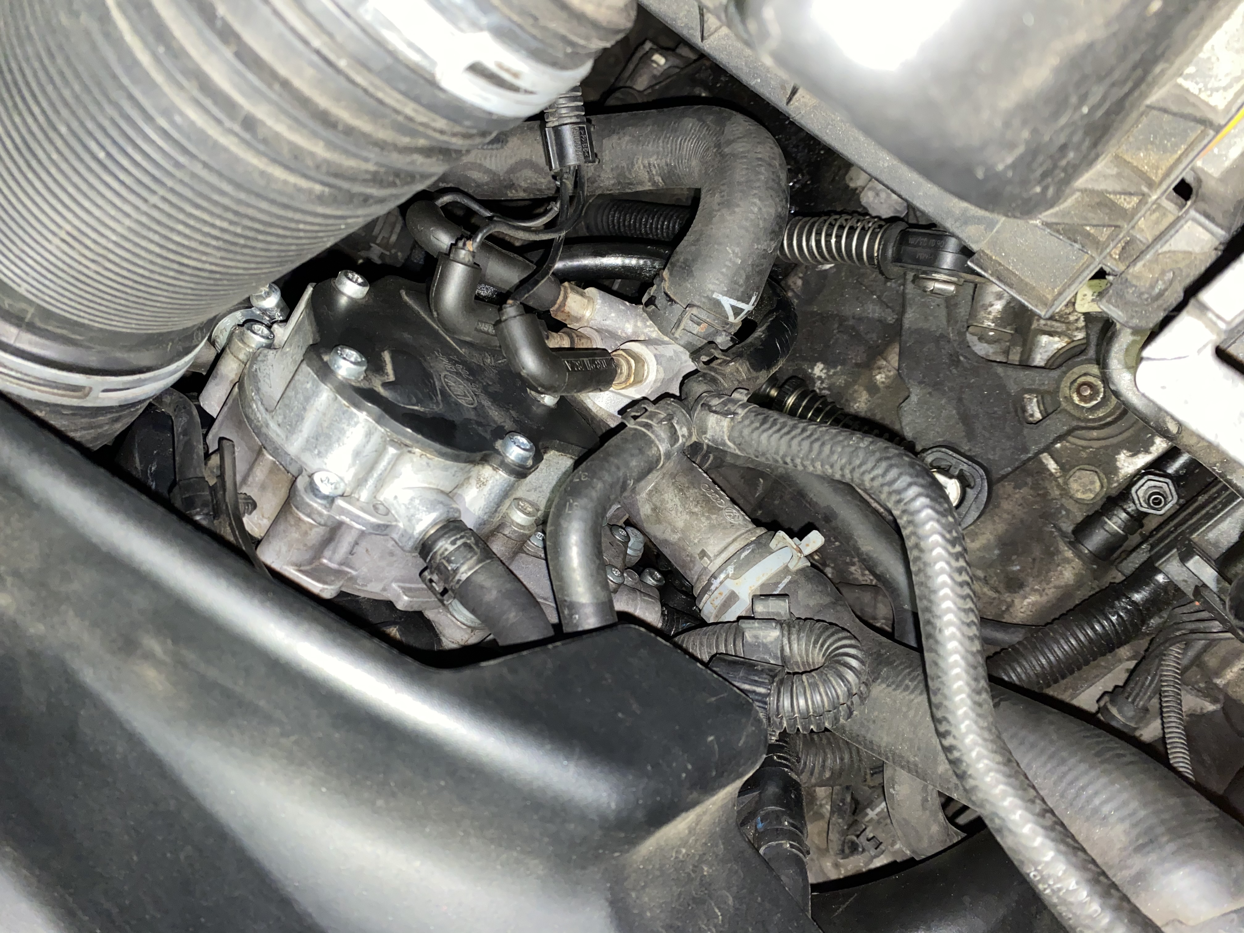

На последната снимка точно троиника си снимал . Бръкни и опипай около него за теч.

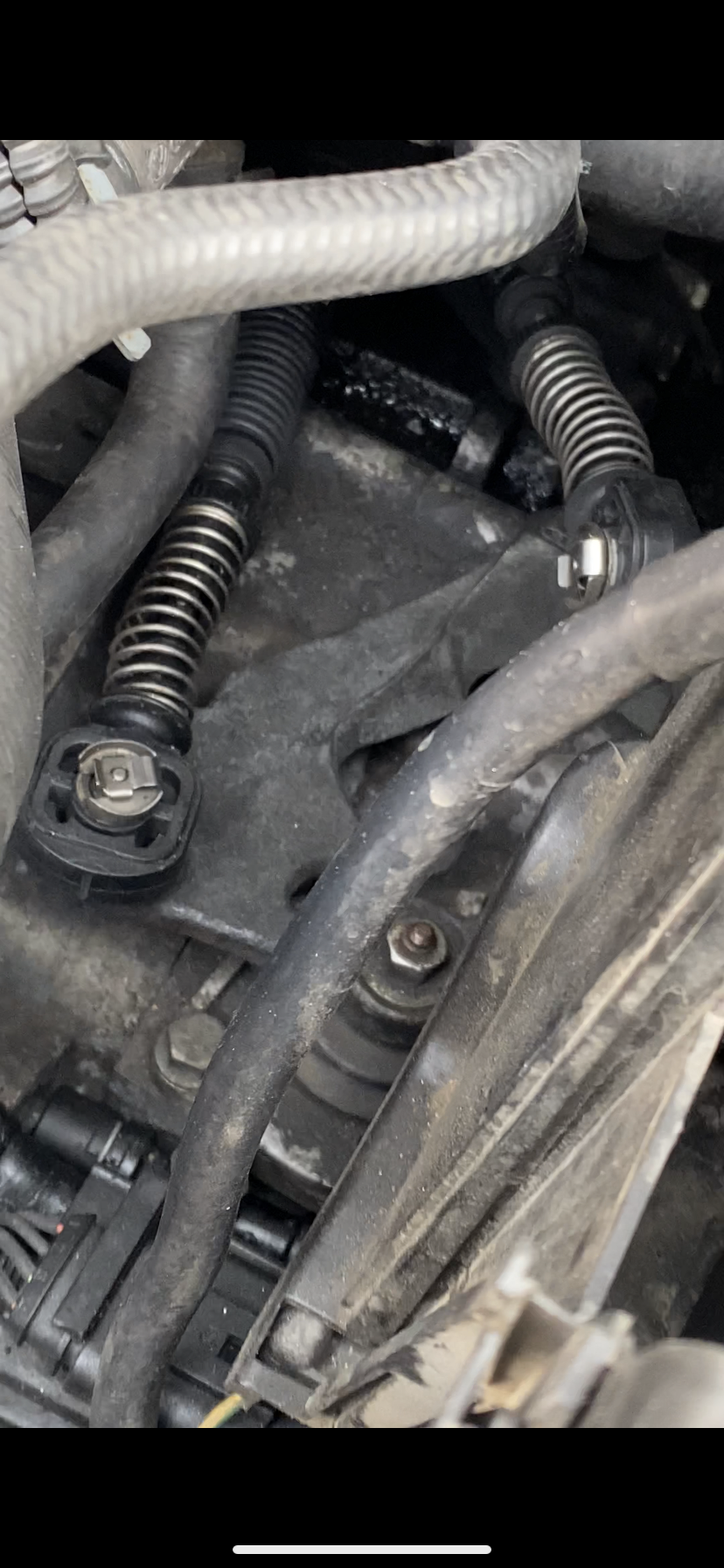

Имам омаслено около тройника едни маркучи , но не е антифриз този прегънатия дето е баш до тройника мирише на нафта , този омасления маркуч долу с пружината който за хидравличната помпа ли не знам за какво се води и той не мирише на антифриз , зелено е явно е от хидравлично масло отделно помпата на хидравликата вие за смяна е , но не губи хидравлична течност .Но знам , че колата пуска някъде от там на земята , близал съм го и е антифриз.Тандем помпата преди 3 седмици е сменена с ремонтент комплект от същия човек който не може да ми открие теча на антифриза.

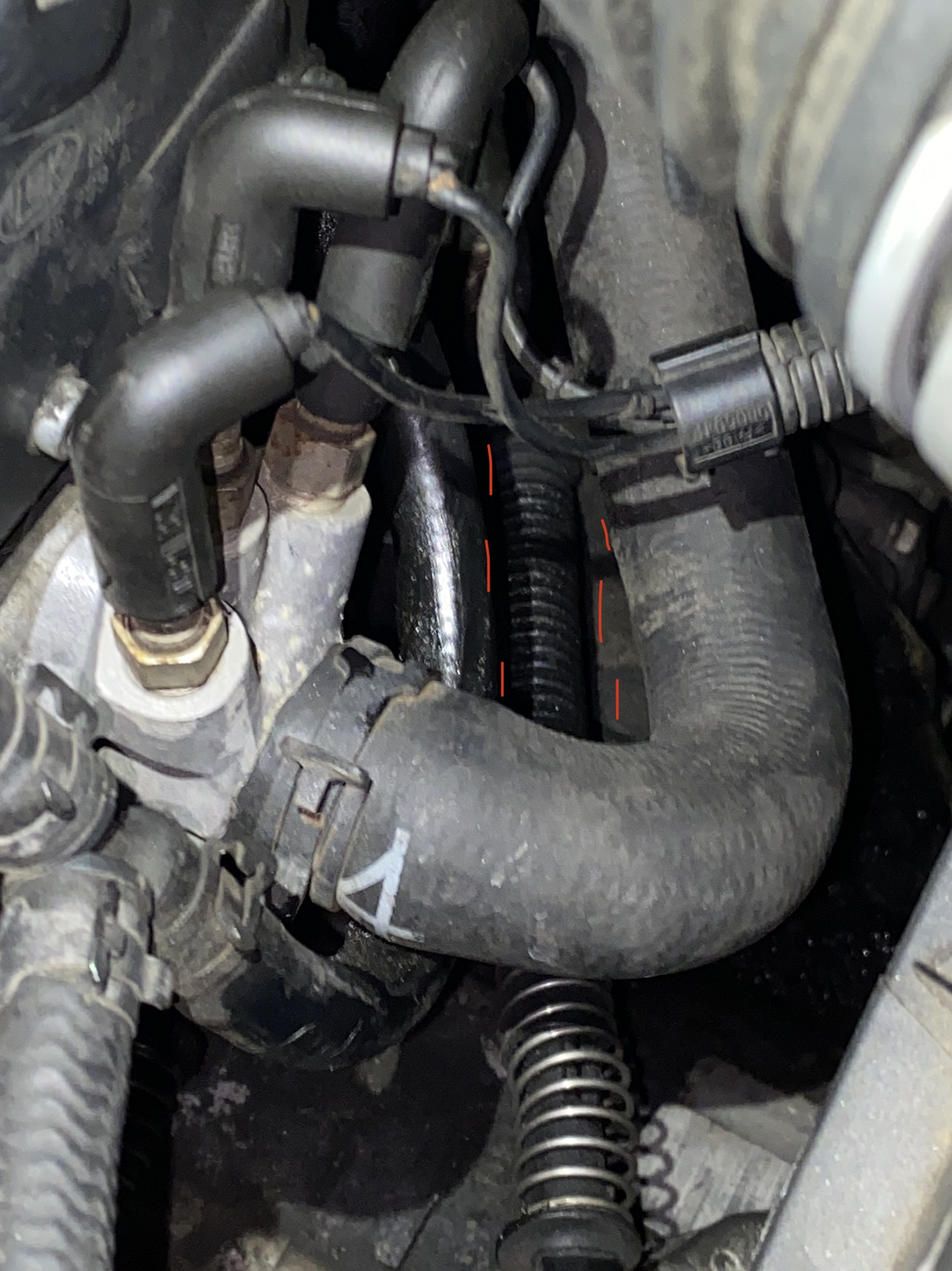

Открих къде е теча , под тройника е сълзи след като я изцепвах, но не знам каква се води тази част ? Термостат ли е какво е на снимката не се вижда ясно , но няма как да го снимам там
