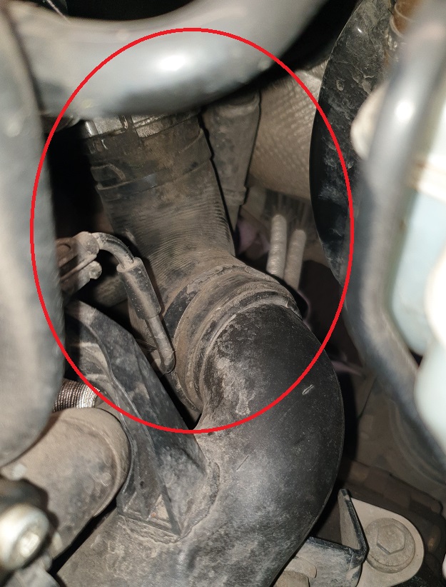

Здравейте,
Някой има ли представа какъв е фабричния номер на маркуча от снимката веднага след турбото към интеркулера на Golf MK5 Variant (2008). Двигателя е BMM с DPF.

Re: Номер на маркуч след турбото на BMM
Мнениеот stafetopm » Съб 17 апр 2021 15:18
Мисля , че е този 3C0 145 828 K или този 3C0 145 838 D
