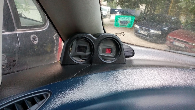

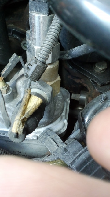

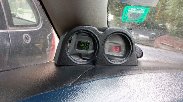

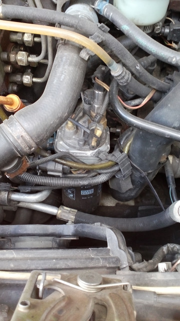

Re: Налягане на масло 1.6tdi CAYC
Ето тук ми е масления охладител и конзолата на масления филтър:
Преходника с двата датчика:
И какво се случва вътре - отляво е бууст на турбината, от дясно - налягане на маслото
Преходника е от бронз, шестостен 17 или 19, не си спомням. трябва да се предвиди достатъчна височина, за да се завие отстрани оригиналния датчик спокойно, но не прекалено висок, за да не се прекърши от теглото на новия датчик при вибрациите
Резбата на оригиналния датчик е М10х1, на новия датчик е 1/4 цола
Значи първо се прави този преходник, като долу трябва мъжка резба М10, а горе женска 1/4 (или каквато е на новия датчик)
Осигурявате си медна дихтунга 10Х2, която се слага м/у конзолата на охладителя и преходника и се завива преходника, без да се донатяга.
Бележи се на коя стена ще се падне оригиналния датчик, защото ако дойде навътре някъде - няма завиване (място).
Развива се преходника и се разпробива резбата за оригиналния датчик.
Навивате преходника (с дихтунга) вече стегнато, окончателно. Отгоре навивате новия датчик и отстрани оригиналния. Навсякъде със съответните дихтунги (и, желателно, уплътнител за масло), за да не се разцвърка мазното от там
Избрах отвора на този датчик по една елементарна причина - най-малко критичен е за здравета на таралясника
