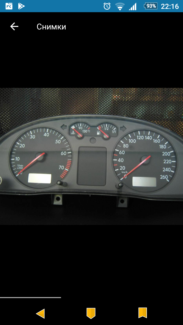

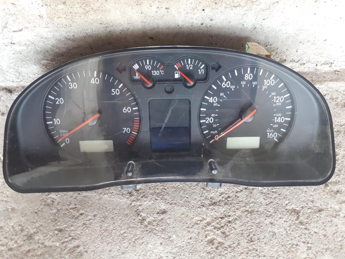

Понеже не намерих друга тема питам тука.Искам да сменя моя километраж Б5 1.8Т 1998 с борд компютър
с това табло от Б5 1.8 2000г
с малкия дисплей посредата
дали ще стане.
Svetlix
Мнения: 1211
Регистриран на: Вто 08 авг 2006 19:30
Автомобил: Passat B5 1999
Двигател: 1.9 TDI AFN
Re: Passat B5 питане относно смяна на табло
Мнениеот Svetlix » Чет 26 апр 2018 21:07
Напиши номерата на 2-те табла и ще ти кажем.
