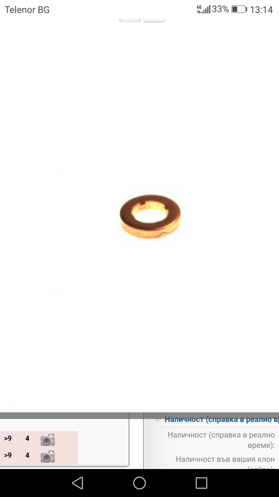

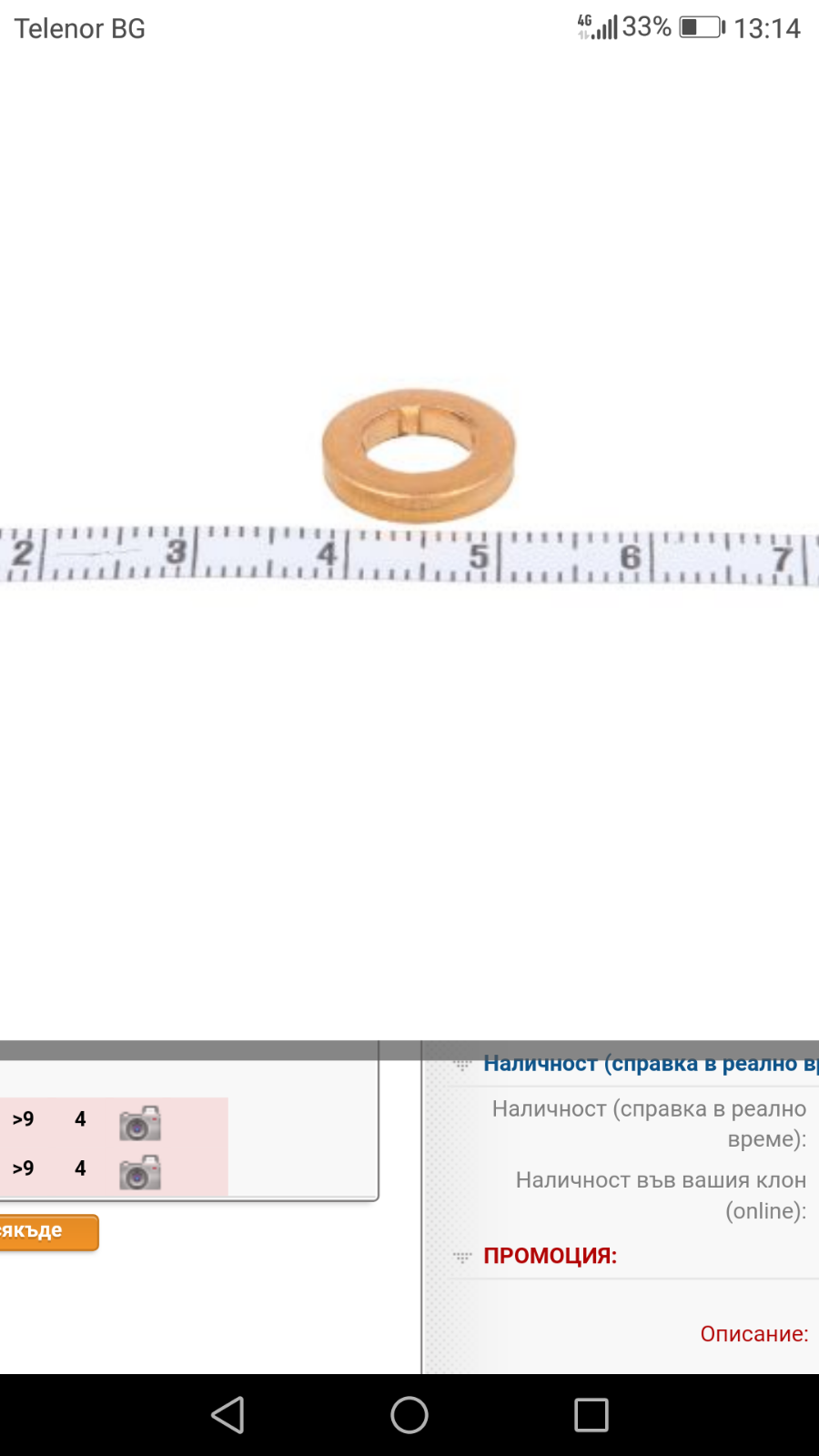

Е такива 5бр взех утре ще видя как ще ги слагам, гледам че нямат фаска .

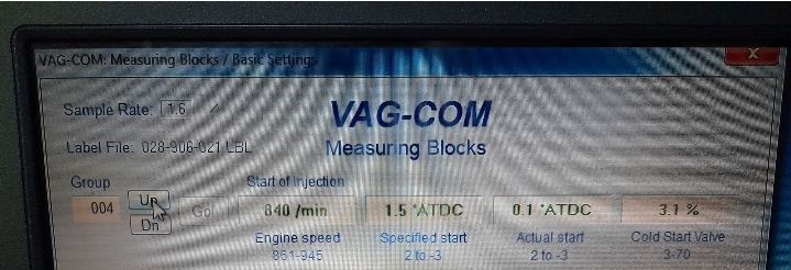

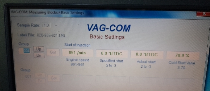

Здравейте колеги и на мен ми излиза същата грешка 00550 пробвах аванса работи колата пали трудно с бели пушаци няма мощност.Немога да разбера защо дава такава разлика

Re: Пасат Б5 афн, 00550 start of injecion regulation
На прескочил зъб на ангренажа прилича. Или на разхлабено ангренажно колело на коляновият вал.
Погледни шайбите на коляновия вал, ако бият много вероятно е това .
Ще погледна като топла пали веднага и не пуши но няма мощност откаде може да показва различни неща в basic settings и measuring blocks гледам на едното веднага на другото и има разлика двигателя е 1z.Днес запали както трябва но при форсиране пуши много бял дим
От изоставане е центровката е това. И е нормално в бейсик сетингс за е различен аванса.
