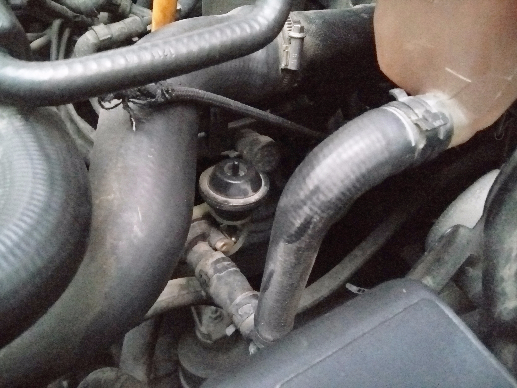

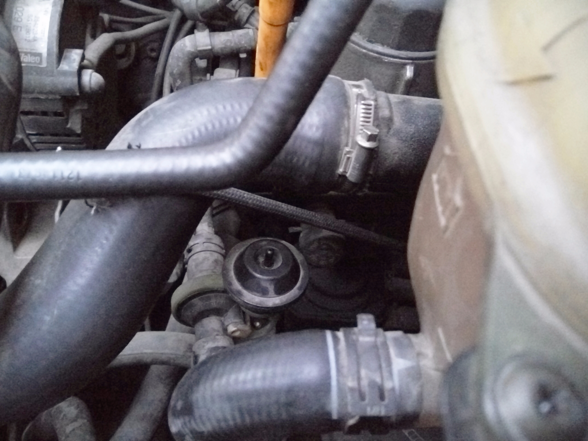

Колеги разрешихме проблема в събота с един приятел, след като колата 3 дена беше на сервиз и не можаха да я оправят. Смениха ми все пак всички вакум маркучи и размениха 2-та еднакви клапана N75 (този на егр-то с този на турбината) за да видим дали ще тръгне турбината и... никаква разлика . Решихме, че ще се слага нов клапан N75, но уви на майстора му пратиха модел който е със обла букса, а моят е с правоъгълна и всичко това го разбраха след като го монтираха вече... И така в петък вечерта си я взех, но ме тормозеше идеята, че след размяната на 2-та клапана, все още нямаше никаква разлика (пак си беше умряла) и решихме да направим жива диагностика и после почнахме да проверяваме всички вакуми наново и след 5 часа открихме, че проблема е от "клапата която контролира кръга за охлаждане на дюзите" както каза колегата отгоре (за което благодаря много!) и като изолирахме маркуча към тази клапа, оп... турбината взе, че тръгна както си трябва. Направихме все пак жива диагностика и всички параметри вече си бяха в норма. Мерси много за помощта на всички. Живи и здрави! :D

Браво!Ако може само да споделиш коя точно е тази клапа и къде се намира?!
Merdin2004
- Мнения: 4
- Регистриран на: Пон 05 дек 2022 22:23
Re: Пасат 1.9TDI AJM - турбото има тяга на моменти
Как се казва това
