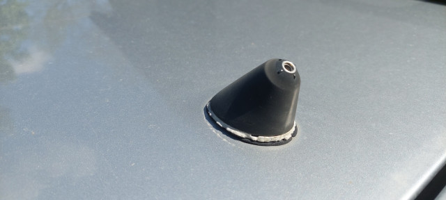

1. Антената на колата, първо няма я самата антена, а само долната част от нея (виждам, че има резба в средата и явно се завива самата антенка, къде да я търся нея? Някой може ли да ми даде парт номер?), но долната част изглежда около нея е изгоряла изолацията и ми се струва, че може да пропуска вода (таванът не е увиснал). Какви са ми вариантите да я оправя? Със силикон/гума или да я подменям?

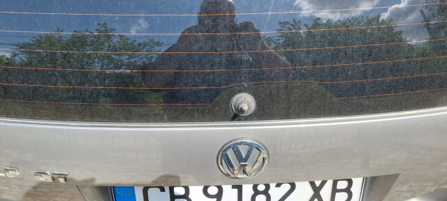

2. Задната чистачка липсва. Имам предположение, че колата е удряна отзад, съответно и повечето проблеми са по задния капак. Та, задната чистачка как се оправя? Цяло се сменя всичко с моторче или може само да се намери рамо и чистачка и сме готови?

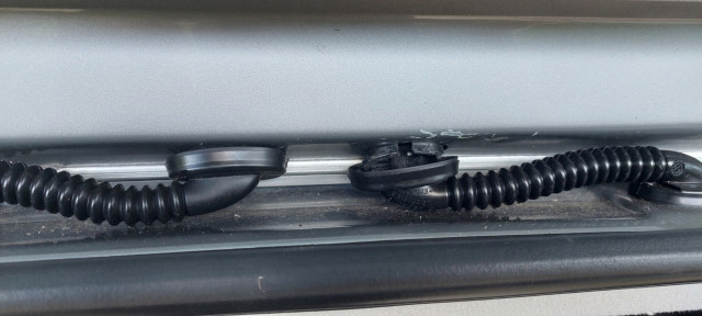

3. Гумените уплътнения, които вървят за кабелите на багажника, явно нещо не са направени като хората и са скъсани, не искат да стоят. Те подменят ли се или се лепят?

Здравей ,честита придобивка да си я карате дълго и безаварийно .Искаш цялата антена или само навиващата се част ?Задните чистачки на повечето комбита така провисват и се чупят .Кажи ми коя година е колата и ще ти кажа ОЕ номерата .
0J9 955 707 -задна чистачка
1J6 971 840 A-маншон
1J0 035 507 F-антена

Идеята ми е, антената да я махам ли цялата и да я подменям или да търся само навиващата се част, а другото да го уплътнявам с нещо?
Тоест, задната чистачка трябва да я сменям с все моторче и всичко? За да може да работи, не става само с рамо.

като я гледам антената май вече е уплътнявана с нещо най-добре да я смениш цялата нова оригинална е много скъпа, моята я взех от AliExpress изглежда 1:1 с оригиналната ,но не хваща така добре

Антената може да се вземе и от морга ,голф 4 и бора под път и над път ,важното е да не е прегоряла уплътнението под нея се продава отделно - към 7-8 лева е ,за задната чистачка съм дал номер само на рамото тъй като не е ясно моторчето в какво състояние е но ако е проблемно и то може от кола за части .Маншона нов само от чужбина ,има го до към 5-6 евро
