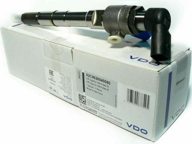

Здравейте, предстои ми закупуване на дюза за 1.6тди CAYD мотор. Някой знае ли кой им е вносителя за БГ и колко струват? Как мога да вземе евентуално някаква отстъпка? Всякакви насоки ще са ми от полза.
Благодаря и весели празници!
Дюза VDO A2C9626040080

Приготви се за още дефектирали дюзи. Скоро след първата си заминава и втора, а не след дълго и трета. Наблюдение на около 10 1.6TDI в последните години. някои сменяха една по една и чак накрая две, други директно замениха четирите.
Може да си купиш и рециклирани, може да рециклираш твоите с гаранция. Обяви за рециклиране с гаранция в България има достатъчно.

Re: Дюза VDO A2C9626040080
нови са доста скъпи мой познат с Форд ,който със същите дюзи ги праща някъде и му ги рециклираха засега успешно мога да го питам за кординати
[quote="Кайзен"]https://forum.vwclub.bg/viewtopic.php?f=24&t=477296&start=15
За жалост това ще е и моята съдба.Когато купих колата преди 3г не мина и месец и първата дюза сдаде багажа. Взех чисто нова за около 800лв тогава, но през майстора които я монтира и кодира. От тогава изтече много вода и вече му нямам такова доверие във връзка с коректността му спрямо цените, които предлага. За това ще си ги търся аз и пак ще е нова колкото и да не ми се иска. Мой познат рециклира 4-те и след няма и няколко месеца едната "пропика" и след опит да запали се получава хидравличен удар и биелата на осморка, а само тя тогава струваше 410лв. По тази причина не ми се рискува с втората употреба не, че съм набъбнал толкова с парите особенно около празниците
Загора дизел и аз го намерих и май ще се поръчва от там, ако не открия нещо друго.
Благодаря на отзовалите се и съм отворен и на др. предложения.
Весела Коледа и приятно посрещане на Нова година!
