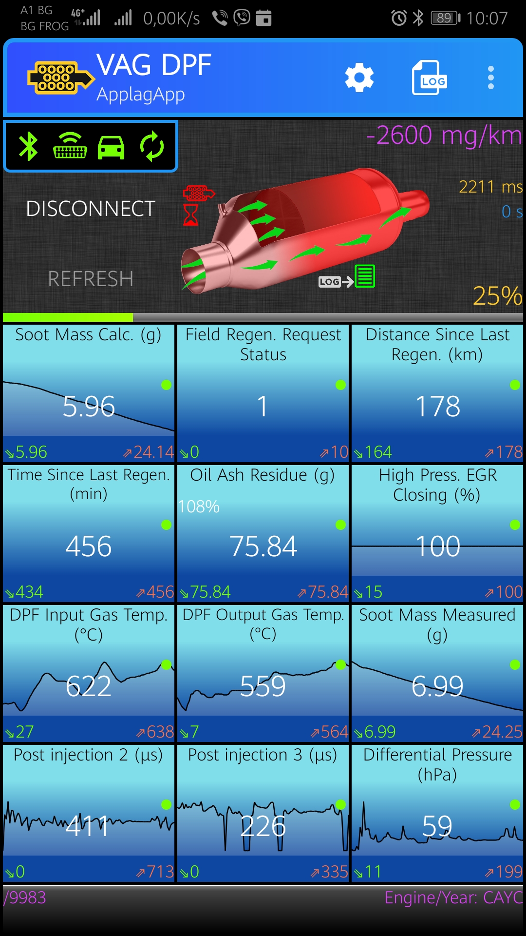

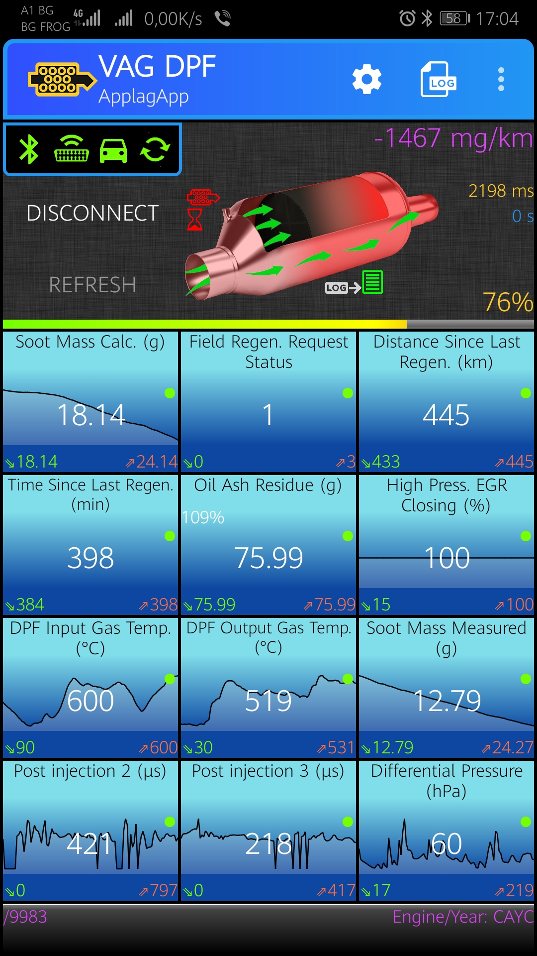

Вече направих и извънградско замерване от пълно - Асеновград-Сандански и обратно 655км, като точно 30 литра побра гориво на връщане = 4,58л/100км (по комп. показва 4,3), всичко си е ОК значи, просто не е правилния автомобил за градско!
elm327 с vag dpf върши чудесна работа, за да знаеш кога ти е започнал процеса и да предприемеш малко извънгрдско за да приключи бързо, регенерация започна на 169км при само градско каране... a на втората снимка на 445км само на извънградско
