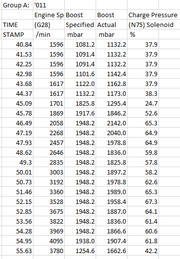

Да разбутам темата за актуаторите, като тръгнах да сменям моя. Golf 4 AHF двигател. Колата имаше забавена реакция при ускорение но не забиваше в авариен режим, което ме наведе да взема вакуум помпа и да проверя актуатора. Стария актуатор го откачих от турбото, с вакум помпата запецваше около средата на хода и при по-голямо напомпване прескачаше до крайно дръпнато положение. Пръскане със спрей и раздвижване не доведе до промяна. Лоста на геометрията учудващо се движи свободно от край до край.
Купих нов актуатор, при който осезаемо иска по-лек натиск за да се прибира, особено в началото на хода му. Нагласих му дължината на лоста да е същата като на стария актуатор, закачих го на турбото и премерих с вакум помпата - крайно прибраното положение опираше в стопорния болт на 12 in/hg вакуум, което по другите форуми четох че е малко - обикновено пишат че се търси 18-20 in/hg за да опира в стопера. Съответно почвах да удължавам лоста, стигнах до 5-6 мм по-дълъг от положението на стария актуатор за да удря стопера на 18 hg вакуум. Запалих колата - турбото едвам се чува при форсиране, докато я загрея и да ида да направя лог в движение ми умря батерията на лаптопа. Забелязах че при движение с еднаква скорост в ниските 1400-1500 оборота постоянно даваното налягане е със ~100 mbar по-малко от исканото. Настъпвам на втора и трета и набира, но доста лагаво реагира със закъснение. Реших че ще трябва постепенно да скъсявам лоста и го навих с 3 оборота. Подобри се реакцията на педала, но все още има някакъв лаг, малко по-голям отколкото със стария актуатор
Днес направих 1 лог на 3-та предавка, като не ми е забивала колата, но очевидно още не е регулирано ок - актуалното налягане чак на 2058 оборота подминава исканото, после варира надполу и нагоре с до 110 mbar разлика. Работата на N75 не достига и 70 %
Правилно ли се ориентирам че има нужда още да се скъси лоста? Мисля довечера да навия още около 1-2 оборота и да направя лог - така се доближавам към положението на лоста на стария актуатор. Явно настройката с ръчната вакуум помпа не е много меродавна при мен. Миналата година лепих щуцера на вакуум помпата на колата с течен метал и смятам че сега е ок, маркуча стои стабилен. Все пак ще гледам да премеря довечера между еднопосочния клапан след N75 и щуцера за връзката със сервото дали вакума е висок при работещ двигател. Маркучлетата са силиконови от преди няколко години и за момента изглеждат здрави.
Това е лога от днес:

Провери си и дебитомера,може от него да идват тези колебания.
