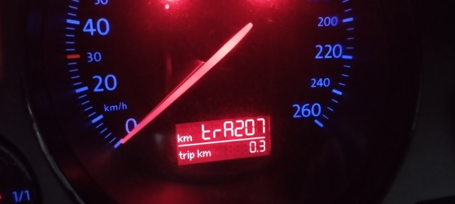

Появи се странен надпис вместо киометраж,ако някой е имал подобен нека сподели.

Вкарал си го в транспортен режим. Не вярвам да се е случило просто така, без някой да е ровил с диагностика.

Някой си е играл с диагностиката и ти е включил транспортния режим. Хайде сега обратно при последния диагностик и да ти го оправи.

Може и аз да съм натисна нещо. Имах проблем с охладителната перка. Взех VAG COM от един приятел и прочетох грешки имаше записана P1950 . Реших да тествам вентилатора за охлаждане, не тръгна. Сигурно е изгорял управляващият блок. И след това ми се появи този надпис вместо километраж. Диагностиката е още при мен ако някой сподели как да деактивиране транспортният режим ще е супер.

Може ли да е станало като сме тествали вентилатора за охлаждане.

Ето линк към Utube за активиране- дезактивиране на транспортен режим.
https://www.youtube.com/watch?v=edp_JZGx4Z4
