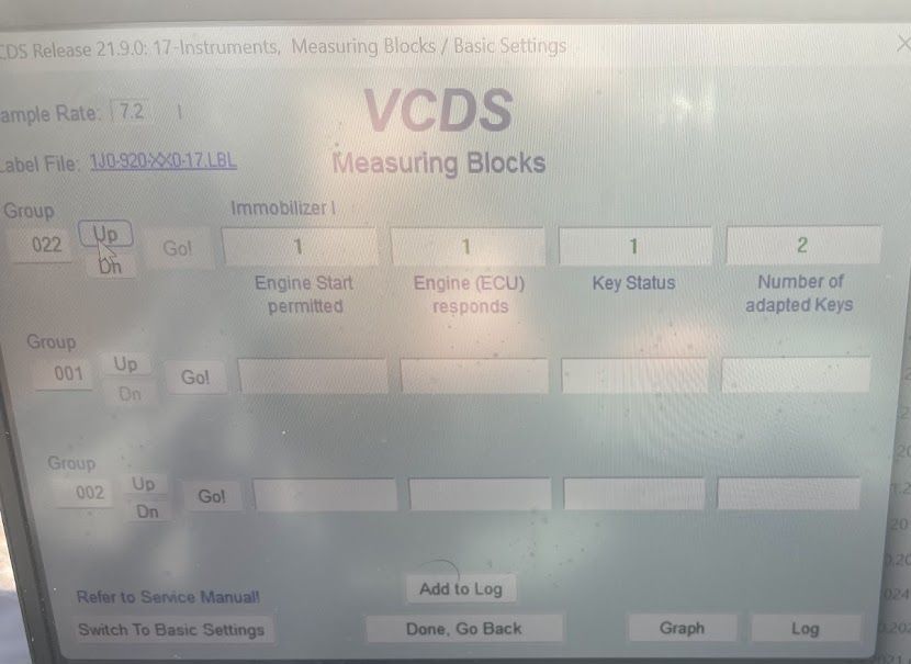

Влез пак в 17, и сподели снимка от meas,blocks/group 022.

Забавно развитие. Бях свалил километража, за да разгледам за студени спойки. Не открих нищо нередно физически по платката и качих отново километража, за да направя диагностиката на Instrumental Cluster. И хоп, колата запали на мига. Иначе ето го лога от 22

Нямаш проблем с него поне в сегашното състояние, хубаво щеше да е ако снимката беше от момент когато колата не пали. Ако е същото, търси проблем на друго място.
