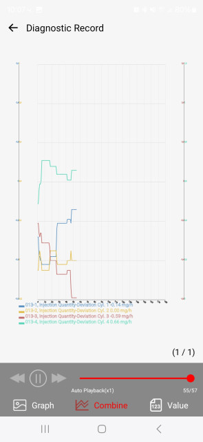

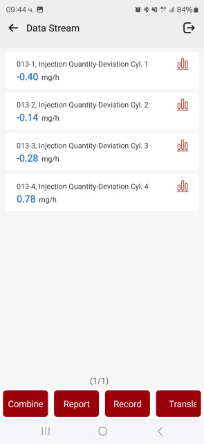

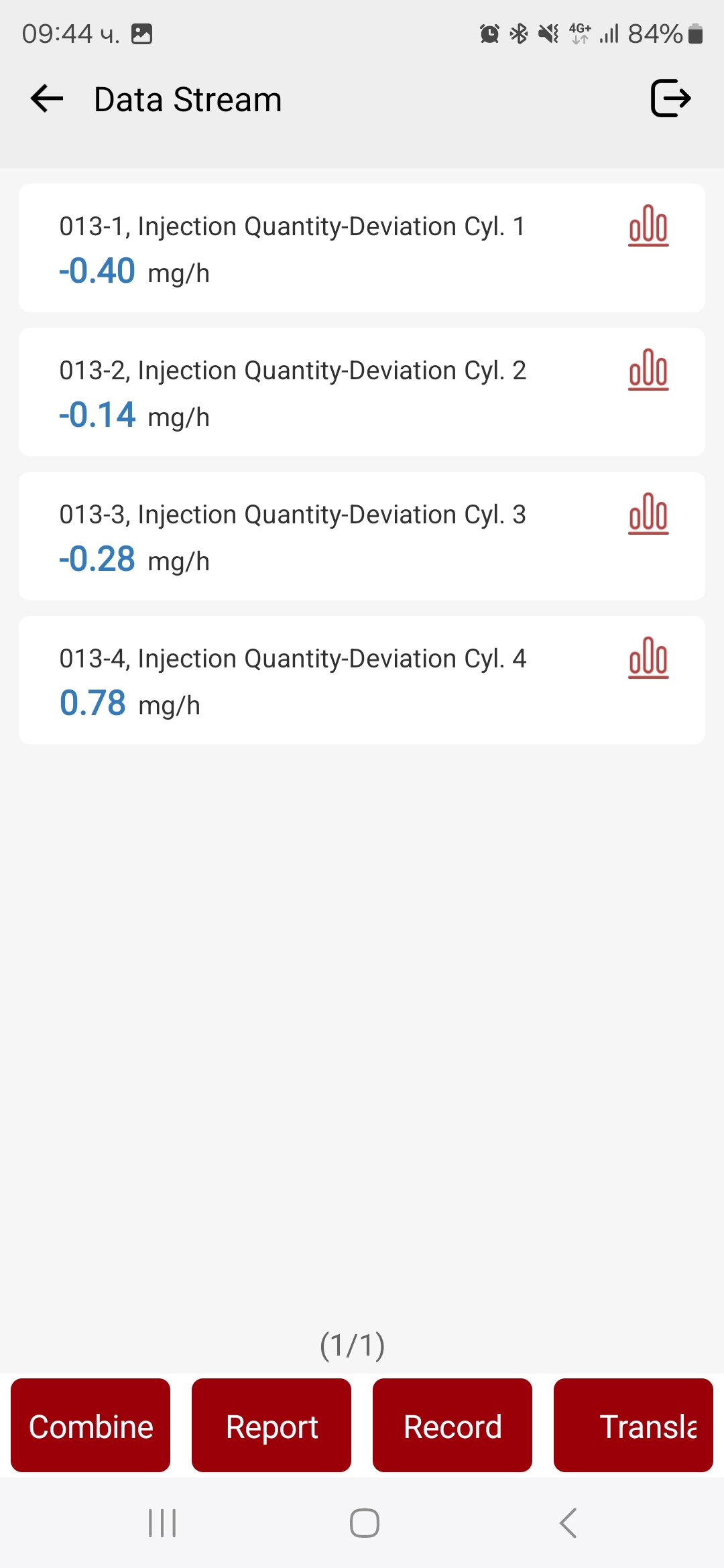

Мнениеот gsisport » Чет 10 окт 2024 9:09
Прикачам следното, дано да е от полза.

Мнениеот gsisport » Чет 17 окт 2024 21:16
Върнахме стокови софт и пак ги има вибрациите.
