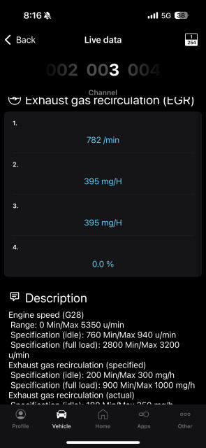

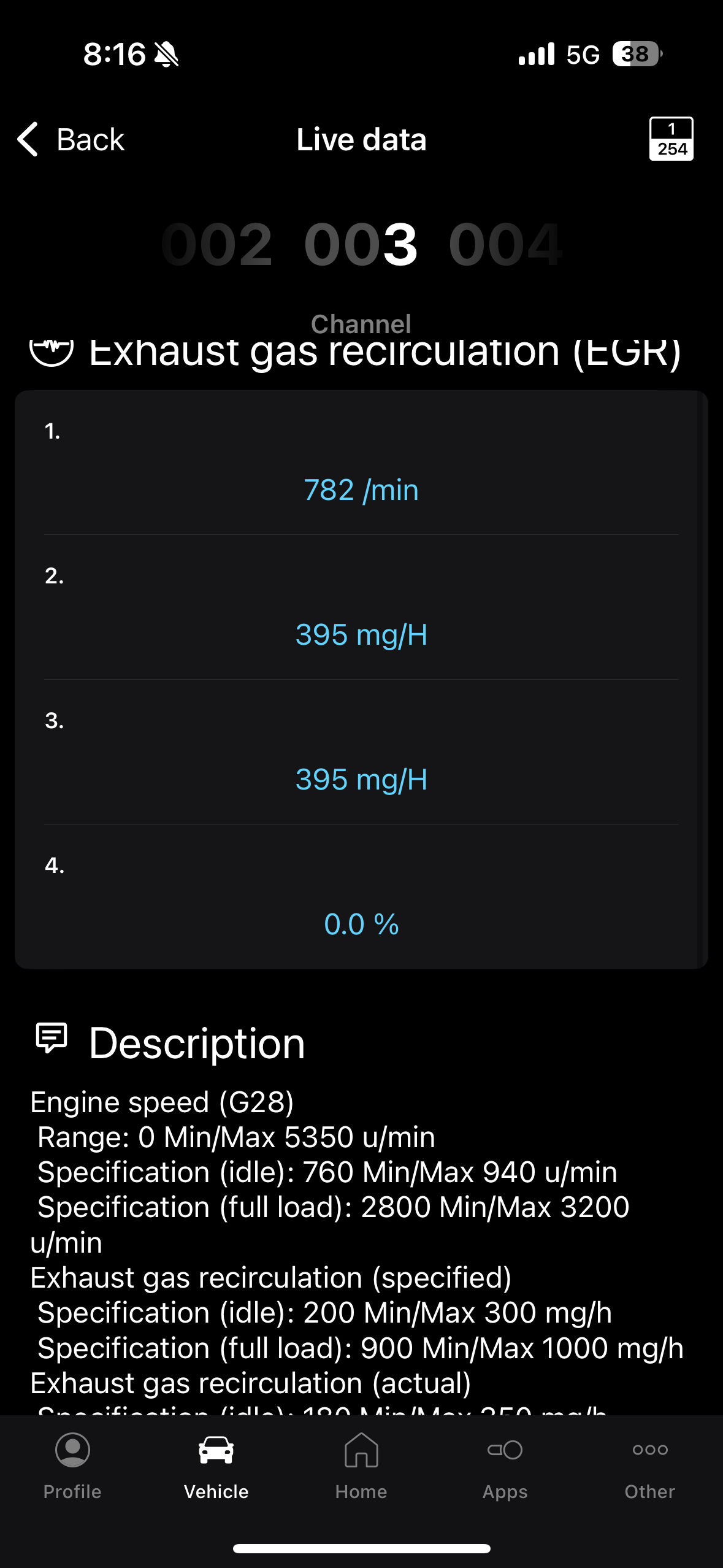

Ето ви още малко храна за размисъл от тази сутрин/без грешки, попът за работа за работата на егр-а/. При тези всички условия грешка нЪц. И затова недоумявам как се случва само след рестарт да започне да се прави на интересна.
Първата е на загрял мотор, на трета предавка с цялата газ, виждате оборотите - 2714, второто е искано от ЕГР, третото е даваното реално, разликата е 85 единици - тоест, тук газовете недостигат.
Втората е отново на загрял мотор, със средна газ и 1817 оборота - разликата тук е 20 единици, отново газовете през егр-а недостигат.
Третата е на място, искано и давано от егр. По спецификация го дават на място 200 до 300 единици, при мен - 395, тоест повишение

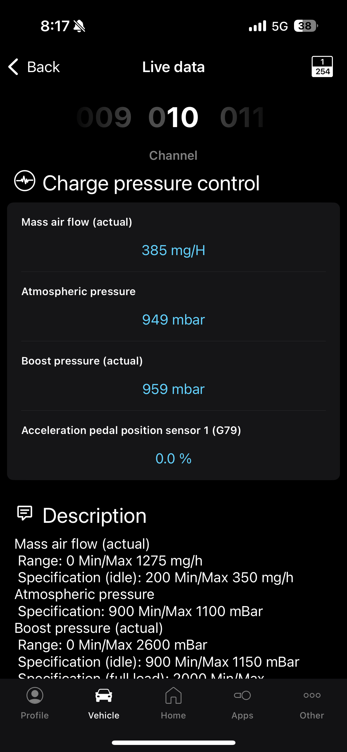

Четвъртата е на MAF-a, на място пак, тук дебитомера стои една идея под това на егр-а, 385 единици
И оттук сега - не знам накъде да продължа. Дали ЕГР-а просто не отваря достатъчно при пълна газ и не затваря достатъчно на IDLE, дали дебитомера го лъже, с цялата тая симптоматика, която не винаги се проявява...
П.С. Не обръщайте внимание, че Duty Cycle и G79 не се променят в % - от OBDEleven-a е. С VCDS пълни логове всичко се вижда и движи както трябва.

Давам ъпдейт по темата.
Сменихме ЕГР-а с чисто нов, ОЕМ, оттогава съм минал около 1500 км - никакви проблеми. Считам проблема за разрешен.
