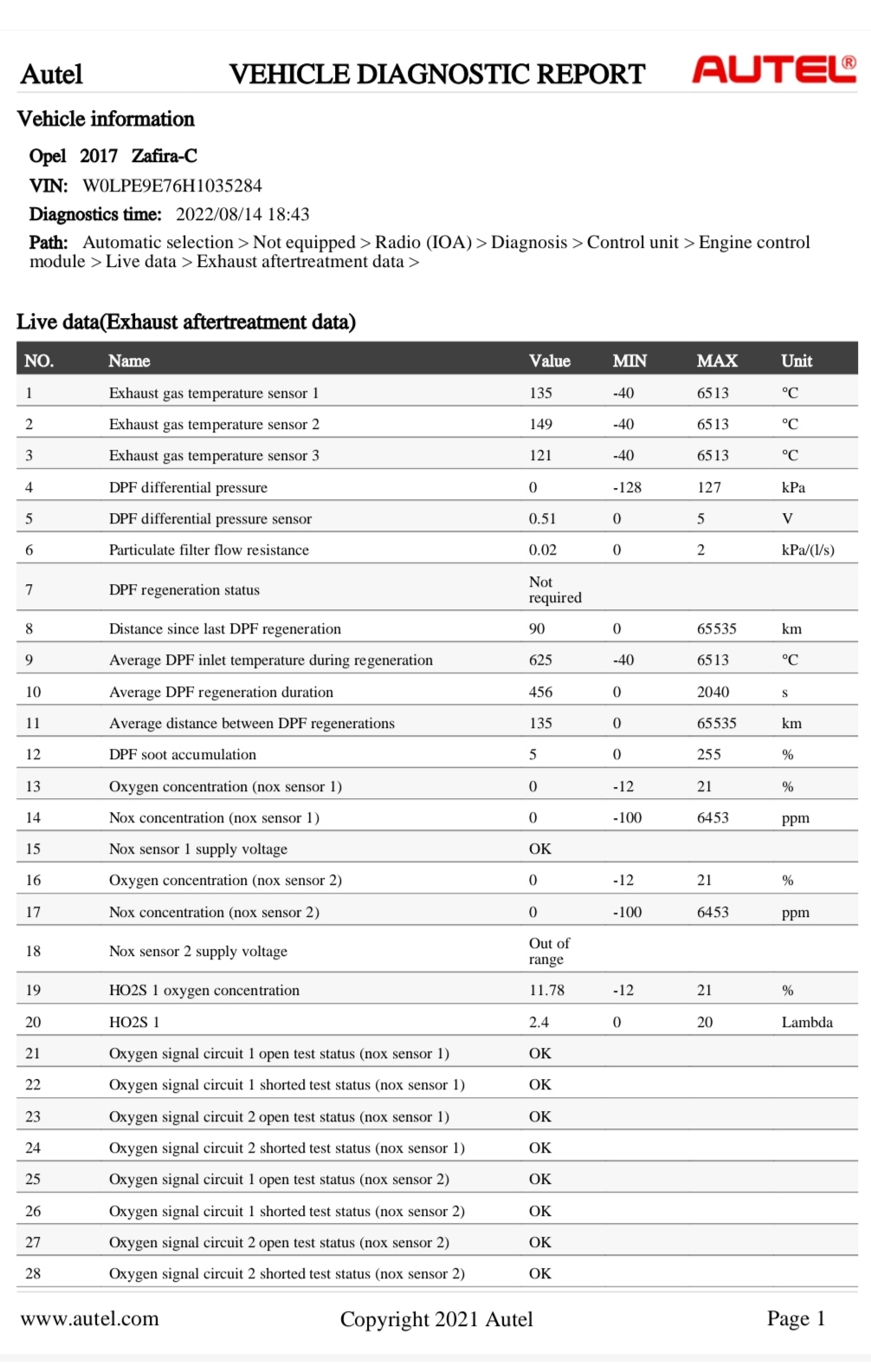

Здравейте колеги! Автомобила ми е от друга марка, но прочетох темата с интерес. По-назад има качени скрийншотове от програми за диагностика и ми стана интересно доколко коректни данни показват, все пак това не са инструменти за професионална употреба? Скрийншота по-долу е от програма, която аз ползвам да следя състоянието на DPF, добри ли са показателите? Да уточня, че на този етап нямам проблеми с колата, въпросите ми са от чисто любопитство...

Трудно е да се каже за друга марка, за всяка марка има различни алгоритми и итервали за регенерация. В опел форума нямате ли тема?
Иначе сам виждаш,че всичко излиза в норми, колата регенерира средно на 135км пробег което за мен лично е много малък пробег между регенерациите, но ако я караш само градско може и да е нормално.

fur1ous написа:...В опел форума...
...всичко излиза в норми, колата регенерира средно на 135км пробег...
Толкова голяма тема по отношение на DPF действително няма, повечето неща, които ме интересуваха, ги намерих тук.
По отношение на нормите наистина всичко изглежда наред, въпроса е дали са коректни показанията. Може би трябва да потърся човек с професионална техника и да сравня показанията.
Що се отнася до 135-те километра, наскоро смених телефона и съответно наново инсталирах програмата. Може би заради това този пробег е толкова къс, на старите логове цифрите бяха нещо от порядъка на 450-500км., не мога да се сетя...

iwan33 написа:По отношение на нормите наистина всичко изглежда наред, въпроса е дали са коректни показанията. Може би трябва да потърся човек с професионална техника и да сравня показанията.
Проблемът не е в техниката, а липсата на данни, референтни стойности и интерпретирането.
Когато аз задълбавах в тази тема се оказа, че няма реални измерители, по които да си вадиш изводи за състоянието на филтъра.
По форумите се хвърлят някакви стойности за диф. налягане, но често са плод на някакви мантри от незнайни разбирачи и дори не е ясно за какви генерации двигатели се говори (при vw).
Та трудно някой тук ще разчете нещата правилно.
Има тема за данни от конкретна генерация vw двигатели и пак не може да се каже, че има обективен начин за определяне състоянието на дпф.
