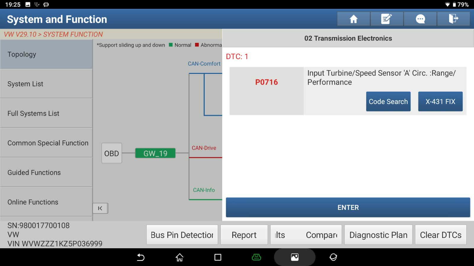

Здравейте.
От 2-3 месеца имам Golf 5 2004 BKC DSG 1.9TDI 105кс.
Появи се следния проблем - колата угасва както си работи на място, прекъсва по време на ускорение, угасва при потегляне.
Колата е обслужена масла филтри + масло кутия. Проблема се появи след около месец каране.
Колата не записва никакви грешки освен: P0716 Input Turbine/speed Sensor 'A' Circ. :Range/Performance.
Говорих с човек, който се занимава с автоматични скоростни кутии и той каза, че гаснене и прекъсване заради тази грешка няма как да има.
Изредиха са 4 майстора + аз след тях.
Действия по колата:
- проверка на динамо и акумулатор - ОК,
- друго ECU,
- премахнат EGR,
- проверка на помпата в резервоара,
- нов датчик колянов вал,
- нови кабели на дюзите.
Моля за малко помощ и насоки.
Благодаря!

Стария датчик колянов вал измерихте ли го с мултицет какво съпротивление дава? Тоест дали евентуално е сменен здрав а има корозия/нараняване по окабеляването му?

Нямам инфо дали е било много зле положението с датчика, но по думите на човека, който го смени няма проблем с инсталацията.

Пусни и горивото директно, като изолираш филтър горивен. Може да смуче въздух.
