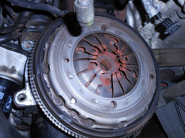

Навярно зависи от конструкцията на самият маховик. Този от снимката е на Шаран 1.9ТДИ 1997г. На около 280000км.
По правилата трябваше да го сменя, защото се завърташе на ръка без усилие 7-8 зъба. Но не издаваше звуци и страничното накланяне на плочата беше 0.5мм при допустими 1.5мм. Тогава нямах пари за нов, и го върнах в колата с нов притискател и феродив диск. Така изкара още 6 години, около 80000 км без да издава звуци. Но заради износването явно средата е биела доста, защото разхайдака лагер-помпата и спирачната течност изтече между мотора и скоростите. Та тогав асмених и иначе здравият съединител с нов , комплект с маховик и лагер-помпа.
На въпроса дали звуци от почукване на метал в метал откъм мотора са знак, че нещо е повредено и трябва да се смени, ще отговоря: Да. Трябва да се смени!
