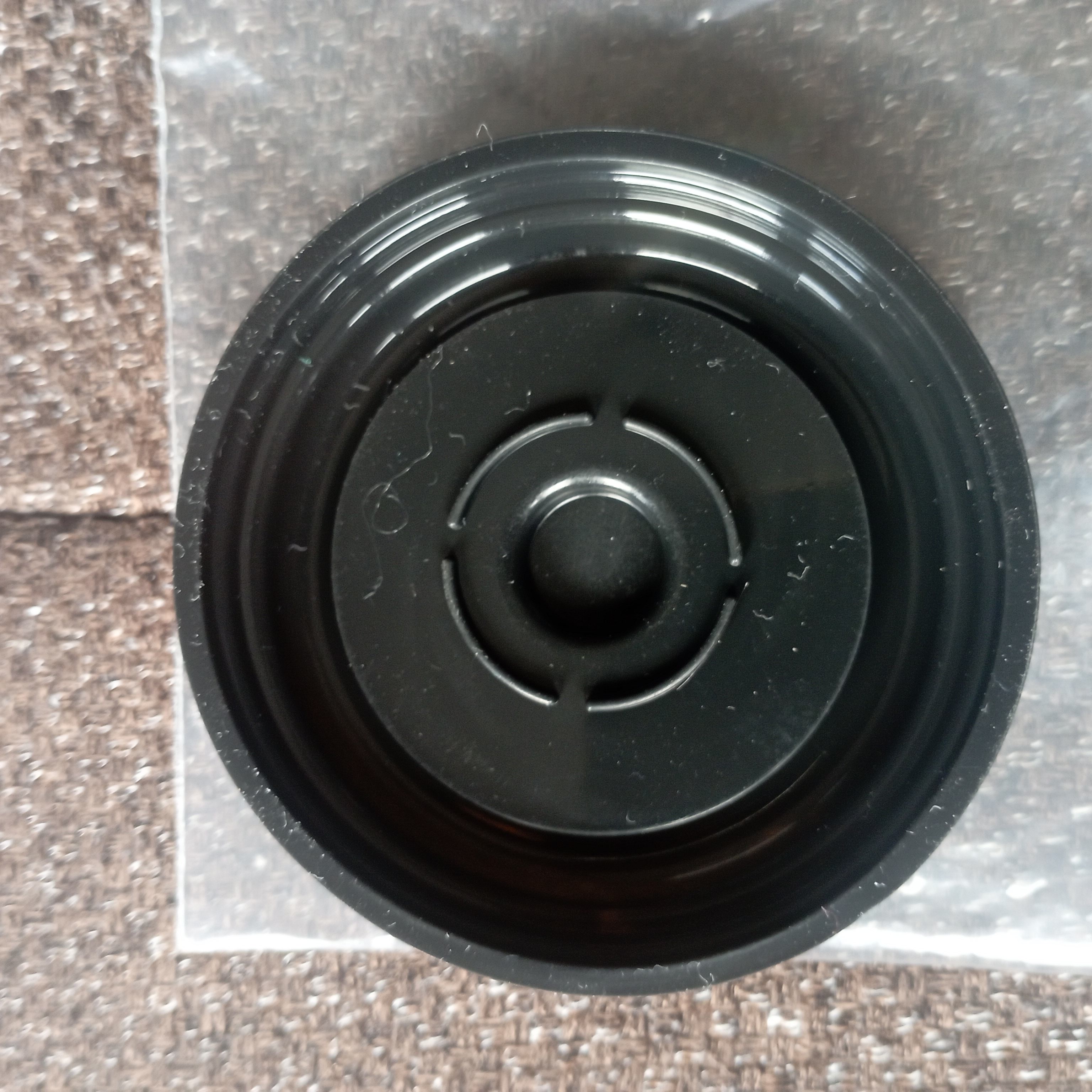

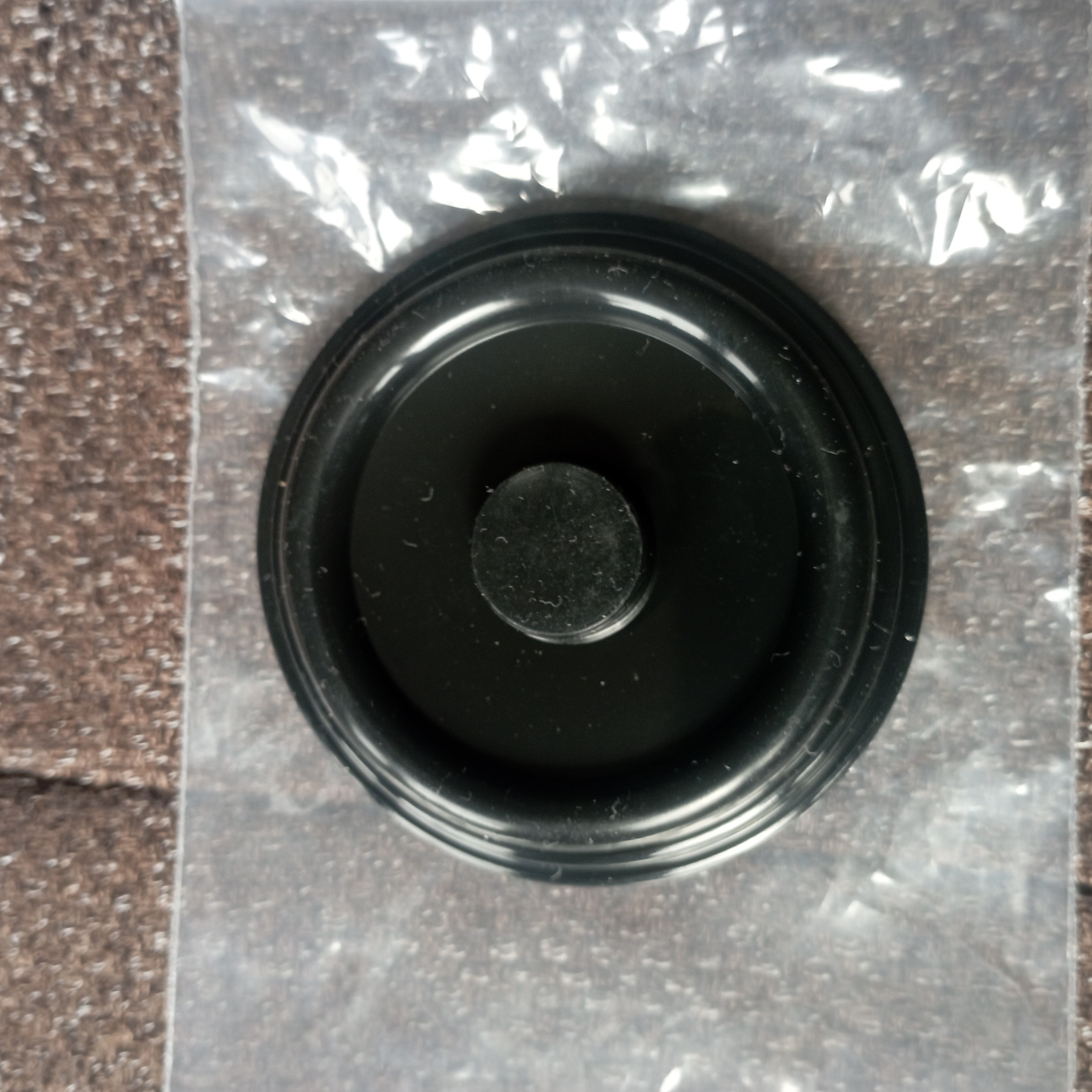

От почти 7 години карам пасат б5 1.9 тди 116 к.с. помпа-дюза (ATJ двигател) и наскоро забелязах, че маркучето от капака на клапаните до маркуча за турбото е омаслен. Прочетох че със засмукване с уста може да се пробва дали работи въпросния клапан но все още не съм го пробвал това. Въпроса ми е ако е за смяна клапана трябва да сменя целия капак на клапаните или има начин да се смени само клапана?

Може да се смени само мембраната.
Има клипчета за това,малко е пипкава работата но минаваш с едни -30лв. за мембрана а не 250-300за цял капак.Аз се засилих да я сменям ,разглобих клапана но се оказа здрава и не я смених,после залепих с силикон за гарнитури на рейнц или дирко н.з и стана пак както си беше
Мембраната ми стои ,ако някой му трябва ще я дам за 15лв На мен ми излезе около 30лв.
