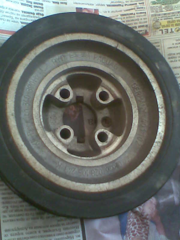

колеги така и не се разбра коя шаиба е демпфер и коя не,та направо ще пусна снимка на моята шаиба да кажат хората които разбират дали е демпфер или не,нямам фраилаиф поне така до колкото разбирам че ако има гаика на оста на динамото и ако се въти в двете посоки значи няма мотора е 1z 94г.

Това колега ти е демпфера, който е захванат на зъбното колело на коляновия вал, то също служи за обиране на вибрациите.

Това е топло-изолационен пръстен. :012:

Re: Вибраци в обтегача на пистовият ремък
Мнениеот nane » Нед 13 мар 2011 20:13
Dobromirski написа:Това е топло-изолационен пръстен. :012:
ами кое ми е демпфера колега ?

Кой демпфер ? Защото по спомени от форума май 1z е с обикновен маховик, но в това не съм сигурен . И тъй, като това на снимката не е демпферна ремъчна шайба, се чудя кой демпфер точно си търсиш :shock

Dobromirski написа:Кой демпфер ? Защото по спомени от форума май 1z е с обикновен маховик, но в това не съм сигурен . И тъй, като това на снимката не е демпферна ремъчна шайба, се чудя кой демпфер точно си търсиш :shock
ами аз си мисля че това е демпферна шаиба, :? значи 1з е без демпфер така ли ами тази топло изолациона гума за какво служи

nane написа:ами аз си мисля че това е демпферна шаиба, :? значи 1з е без демпфер така ли ами тази топло изолациона гума за какво служи
За топло изолация :kissy:

nane написа:ами от какво може да ми пищи сутрин ремака като е студено рамак съм сменил 2-ва даже оптяжната ролка на пистовия ремак не е разбита тази шаиба щом не е демпферна няма какво да се разбие тогава от какво меже да е
Някой шайби отзад са изцяло метални, а на някой гумата е изцяло диеметрално. Ако при теб е така, драсни с едно тебеширче , и виж дали превърта. Ако не, търси проблема другаде;
