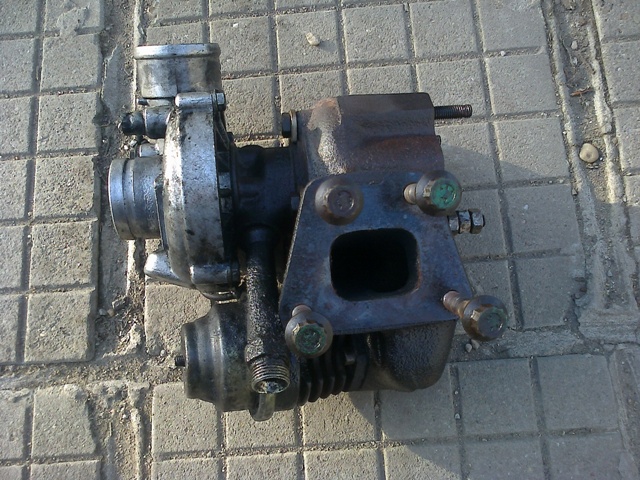

Колеги, още не съм отвил нито една та от твете турбини, и за да не откривам топлата вода искам да ви попитам.
Като махна турбината Гарет Т2 от моя колектор на 1.6тд, мога ли, на същия колектор да сложа турбината ККК14? Фланеца същия ли е ? :gruebel
По снимки от интернет трябва да е същия
К14 http://img153.imageshack.us/img153/3108/dscn2286t.jpg
Гарет Т2 http://i280.photobucket.com/albums/kk164/deepgrooves74/P1010053.jpg

Има два основни модела слагани по Г2 ТД и Г3 ТД , единия е с три болта на фланеца- който е с форма на триъгълник , другия е с четири болта и е като трапец.

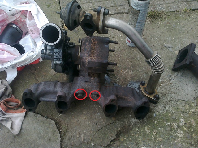

Как да направя? Да смъкна моя колектор и да наложа к14ката с колектора и и ако пасне да я затягам, или да отвия гарет-а и на негово място да завия к14ката на колектора от 1.6?
При втория вариант ме притесняват тези болтове които съм оградил в червено, и по точно дали ще се развият или ще са проблемни.

Ще се развият . Напръскай ги няколко пъти с ВД40 :th_up

K14 е смъкната от колектора на AAZ
Трябва ли да има гарнитура на между турбото и колектора ? Нямаше гарнитура! :gruebel

Не, там наистина няма гарнитура.

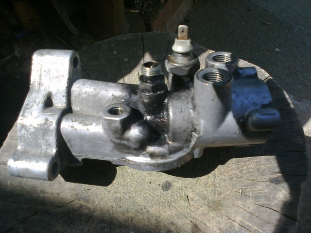

Смъкнах масления радиатор с мисълта че е запушен - налях му бензин оставих го да се кисне бълачасках го - не е запушен. Маркучите към него - също не са запушени. Смъкнах тялото на масления филтър - и то не е запушено. Преди година имаше маслен термостат вътре - бях го махнал още тогава с идеята да се върти постоянно маслото през радиатора. Резултат - никакъв. Маслото ми стига на 130 градуса маркучите и радиатора - студени. От къде може да е проблема ? Запушен отвор за отичане в блока ?

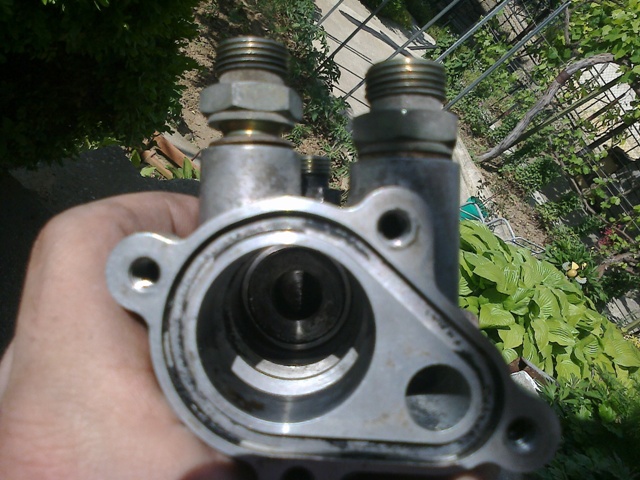

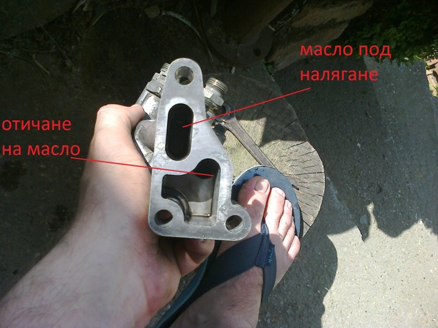

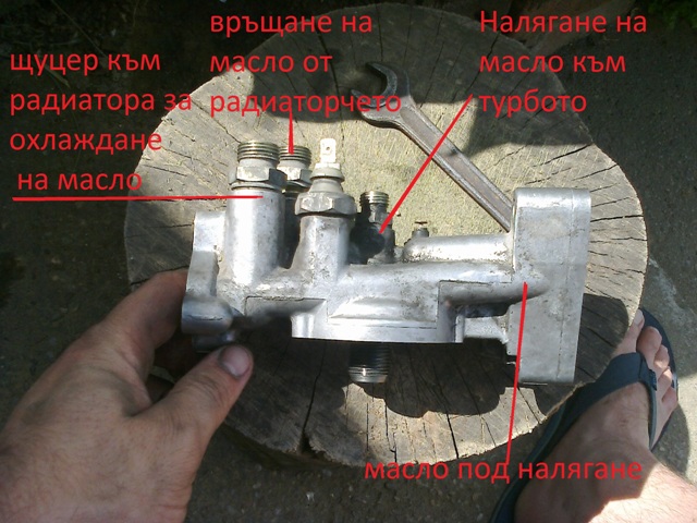

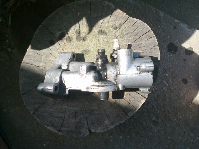

Ето снимки на тялото на масления филтър

Мнениеот kompresor » Чет 22 май 2014 21:40
Как да накарам маслото да минава през радиатора и да се охлажда :newsm66
Това е отвора за масления термостат, който си мислех че е запекъл и го махнах но пак е студен радиатора и не минава масло през него.
