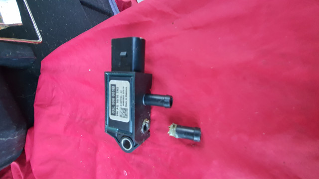

Питам каква е ситуацията - Ми датчика се счупи, защото е стара пластмасата!
Ама ми го казва като най-естественото нещо.
Е да ви имам самочувствието.
Хммм, добрееее .... Стара пластмаса на няма 4 годишна кола. Добрееее....!!!
Всъщност нали беше дефектирал?!
В авариен режим чак...
Как да е. Не съм дребнав. 100лв ще ги преглътна.
Ама лъжата?!
Били го лепили, нямало грижи. Ъхъъъ! Разпадна се в ръцете ми, когато го сменях.
Ето:
Няма такава свинщина. Жилула да беше, не бих го скалъпил така.
Стара пластмаса, а?!
Измекярски номера от 90те години.
Не стига, че го счупили. Не стига, че лъжат за причината за смяна, а си сложили и доволна надценка и ще ми продават реплика на цена с 50% над оригинален.
Айде кажете вие - има ли по-голям измекярски номер, който един сервиз може да приложи?!
Има ли по-голяма наглост?!
Чупят, лъжат и се опитват да спечелят от това!!!

Но ми съобщава приемчика, че датчика за диференциално налягане бил за смяна, давал грешни стойности, влизала в авариен режим и забележете - направо го поръчал - 150лв на бош, че оригиналния бил 300лв!!!
Запомнете добре това - авариен режим, 150лв аналог и 300лв оригинален!
Казвам, че точно преди да вкарам съм чел колата, следил съм стойности - никакви грижи с този датчик! Еле па авариен режим.
И изисках да не се сменя датчика, ако е в авариен режим, ще си я взимам с репатрак!
Хънка, мънка... На другия ден, вече загрижен за колата си, решавам да отида сутринта и да видя какво е дереджето. Вече съм си поръчал въпросния датчик, оригинален от Порше - 97лв!!!
Влизам и се срещам с управител на сервиза или нещо такова.
Ама лъжата?!
Ето:

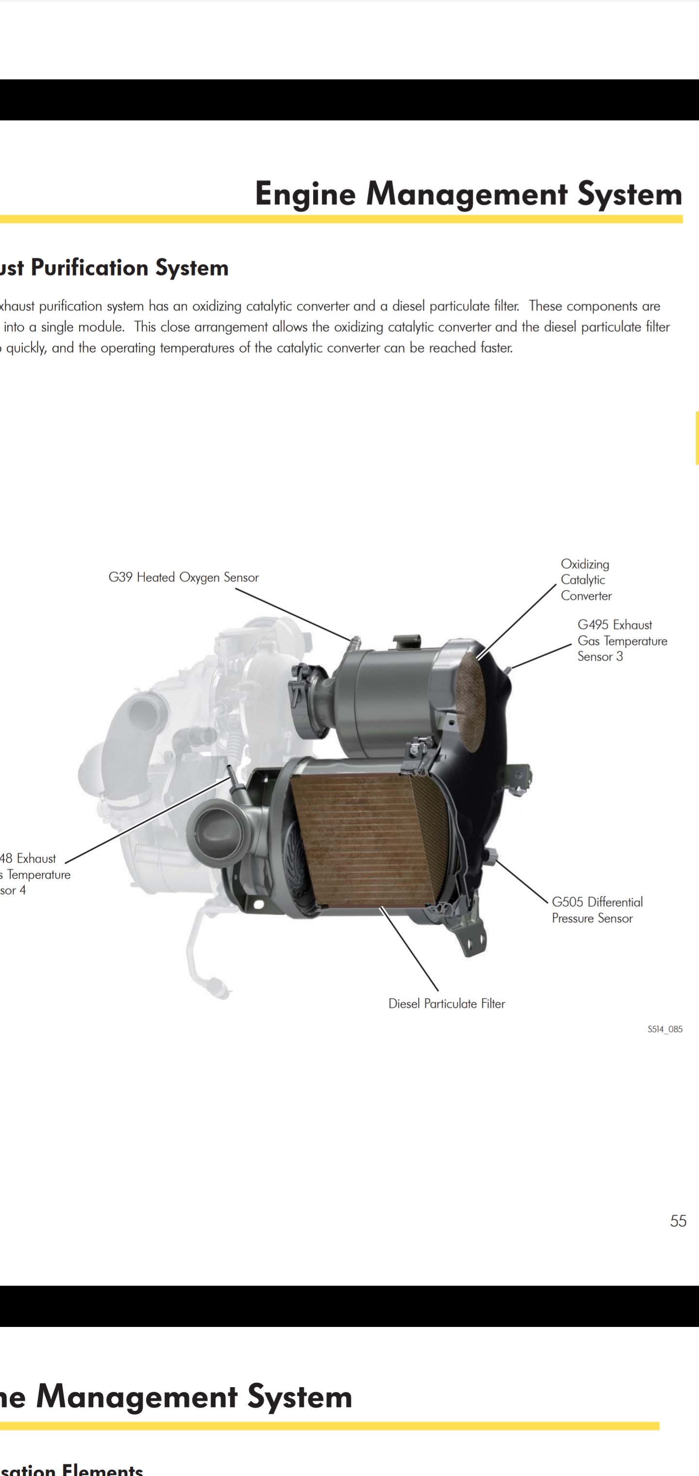

Специално за ЕА288 двигателите след 2015г.:
Както се вижда, единствено през изхода за датчика на диференциално налягане може да се направи нещо. Не знам дали изобщо може да достигне до самия дпф и вероятно остава само през маркуча за обратно налягане да се пръска.
Тук имам и въпрос - дали не е добра идея да се мие първо и катализатора (през нокс сензора или ако няма такъв - лабда сондата)?

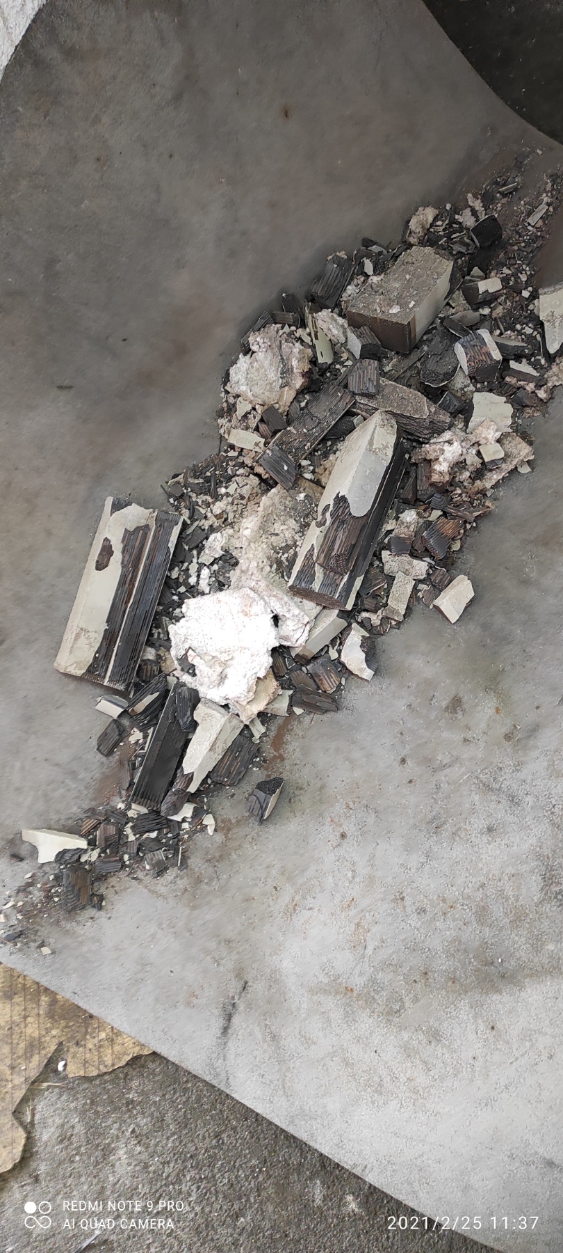

това дпф с пране едва ли,днес го приключих ,много зле беше рано или късно щеше да се за запуши яко
