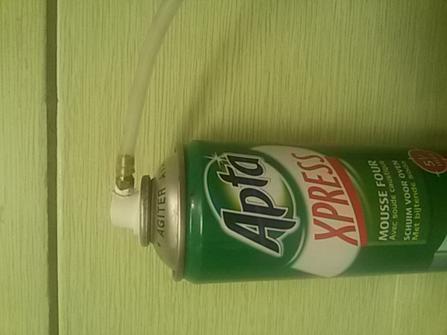

Необходими неща: спрей за почистване на фурни Апта пияна,газаджийски щуцер 4 милиметра,прозрачен маркуч 1.5 метра с външно фи 5мм вътрешно фи 4мм,махаш разпръсквача на спрея (навивайки видия в него и после дърпаш)навиваш щуцера там с малко калчища и слагаш маркуча на него.Когато си с катализатор,манипулацията се извършва като откачиш меката връзка на генерацията за газовете от турбото и от там пълниш топлата част на турбината с пияната АПТА(на студен двигател го прави)чакаш 30 мин(като може през това време да вземеш едно вакум маркуче,да откачиш вакума на клапана за акуатора и да дърпаш с уста и да пускаш,за да се раздвижи акуатора)след тези 30 мин напълни с пияна още веднъж, изчакай още 30 мин.След това запали колата както е с разкачена генерация сложи нещо което да попречи влизането на газовете към катализатора за около 20 секунди(за да изхвърли мизерията на вън,а не да я вкара към катализатора)после сглабяш всичко и караш нормално докато не вдигне 90 градуса,след това я изкарваш на на дълъг път за 5-10 км и я натискаш на четвърта и пета скорост,като редуваш натискане с отпускане на газта,за да я натовариш и си готов.
download/file.php?id=344022&mode=view
https://www.youtube.com/watch?v=56oIU-sF7d0 трябва да се отвори генерацията както е показано в 7:20 мин на клипа
