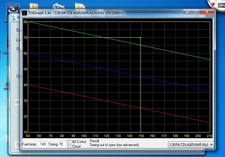

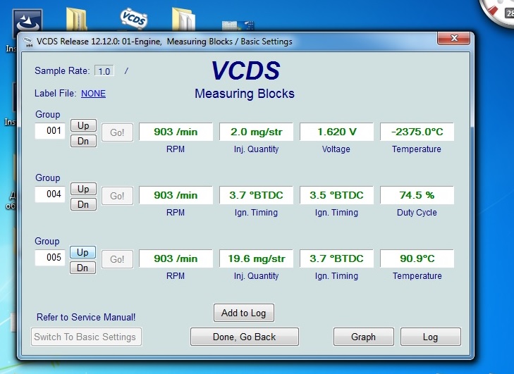

Здравейте , можете ли да кажете при мен как е центровката понеже не разбирам особено , и да обясните какви стойности трябва да докарам горе доло... 1.9 TDI 110hp ASV мотор
Spas
Мнения: 3690
Автомобил: VW Golf 2
Двигател: 1800 RP
Re: 1,9 TDI AHF проблем с центровка на ГНП
Мнениеот Spas » Пет 01 апр 2016 9:39
Тази бялата точка трябва да е по средата, между зелената и червената линия. Горивото е малко също. Какво си правил, за да стигне до тук?

Ами шумен мотор и майстора ми откри 2 от 3 гаики при помпата който не бяха стегнати и ги стегна,а от другата страна разхлаби нещо и чукна с чукче леко да "подвигне гнп-то".. След което се сдобих с ваг-ком и направих тест-а на загряла кола да каже който разбира дали трябва да се пипне нещо с тази центровка и какво точно..

Дам майстори сякакви.. Обяснете все пак къде е грешката и кво трябва да се направи вече разполагам с vag com .. Какво стойности гд трябва да гоня.. И какво е проблемното в момента при мен.. Отдвлно гледам повечето имат Btdc 1.3- 1.8 , при мене е 4 близо ?!?
