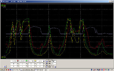

и все пак никой нищо ли не може да каже от графиките ?
как са вакуумите на N75 ? при мен всички са черни, някой може ли да ми каже къде отиват 3те маркучета да проверя дали на са объркани ??

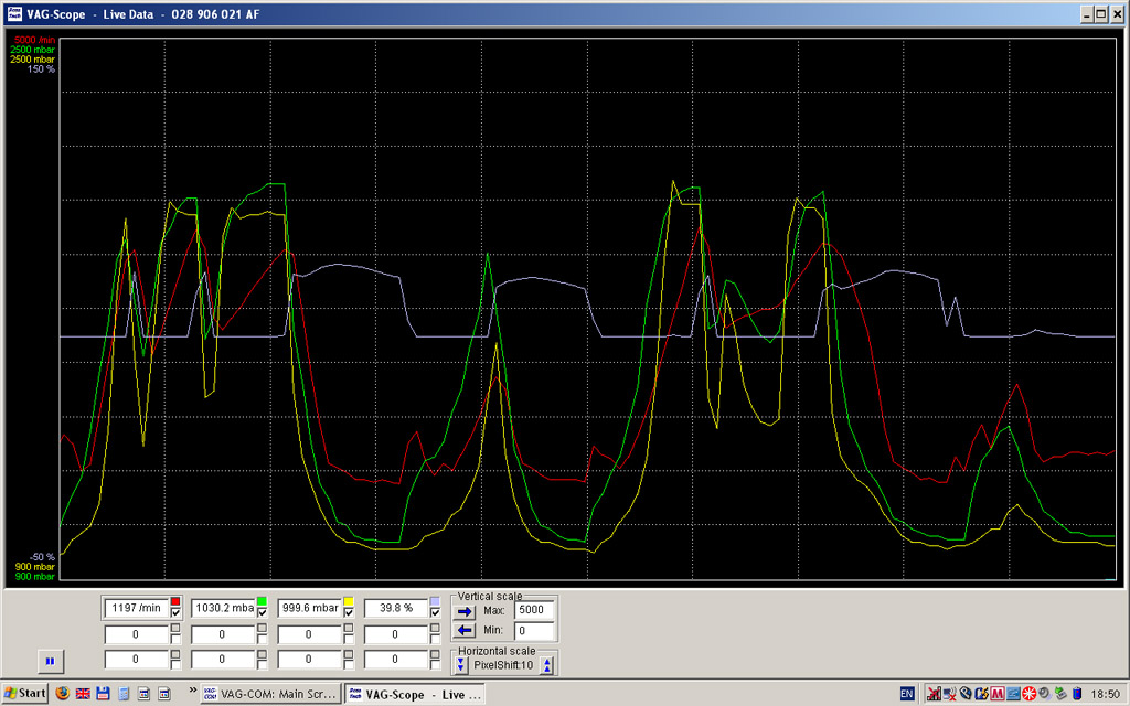

Ако обърна внимание на 1 лог или снимка, турбото няма регулиране - пренадуваше.
В последната картинка всичко си е вече в норми.

Kung_Fu_Panda написа:значи днес сменик 2-та клапана с вакуумите (този за управление на турбото и този за егр-а) и нищо, без ефект, както вече написах, проверил съм турбо пътищата и съм смени абсолютно всички вакуум маркучета, и пак нищо![]()
дайте идеи какво да проверя ?
днес ще се опитам да направя графика на наляганията поискано/получено и ако успея ще я постна тука
