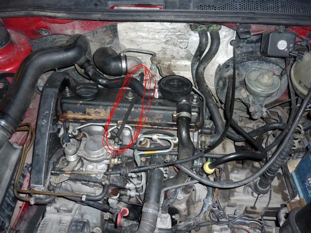

joro^ написа:
milmar написа:.... и естествено без Vag Com ....
Пич какъв VAg COm те е подгонил тебе.....
Ами пич аз какво съм написал според теб :D ?
А за тоя маркуч и мембранния регулатор вече стана въпрос по-нагоре в темата :D .
ПП Я снимай клапана , дето питах колегата и той каза че му изпуска ... , според мен там е проблема , че моя Голф не ми е под ръка в момента :wink: .

За кво служи тва маркуче от помпата към колектора,че ми се беше откачило?

vinixxx написа:За кво служи тва маркуче от помпата към колектора,че ми се беше откачило?
Като се дигне налягането помпата пуска повече гориво.

milmar написа:Предимството на 1.6 ТД се състои в икономичността му , а също и в поносима динамика ако е монтиран в малка кола (Голф) . Мисля си , че без стенд и естествено без Vag Com не е разумно да се пипа много по помпата :roll: .
Ти си го написал така че човека да не пипа по помпата без VAg com, поне аз така го разбирам, а за снимка не мога да помогна, тази е примерна от темата на Брезел в дизел форума.

Относно повечето гориво даже в тоя форум имаше снимка кои врътки са базикаха и има ефект от това,също по високо налягане на турбото и слагане на кулер,разбира се разхода скача,също и турмата отзад.

Това маркуче , където е дал снимката колегата ,защо го няма при 1.9 ТД като има изводи за него ?

Мнениеот vinixxx » Пет 09 апр 2010 21:20
И при 1.9 го има 100%

tremendous написа:... защо го няма при 1.9 ТД като има изводи за него ?
Ако говориш за TDI , там е друго , маркуче има , но отива на друго място , или има датчик за налягането директно на въздуховода , а помпата е "електрифицирана" и "компютъризирана" :wink: .

колеги смених тази пласмаса кадето ми беше спукана и мракочето отгоре го имам и сам го хванал с скоби яко да немрада , мракучи сичко от скяде сам претегнал и пак си е сащото

турбото си надува и пуши отзад яко ама неще :Mr Green Fun както преди да варви :beat_butt2

vinixxx написа:И при 1.9 го има 100%
Нямам го. http://img146.imageshack.us/i/0000016.jpg/ http://img28.imageshack.us/img28/8066/0000020e.jpg ?
Колата е внос от Германия и така си дойде без маркуче ?

да неби помпата да е от 1.9 чист дизел :talk:

Знам ли ... някой ако ги различава от 1.9 Турбо и чист да драсне иначе колата върви прилично и между другото във високите малко изкарва черен дим / само на 2-ра с 70 пуши :Mr Green Fun /
П.п извинявай колега , че темата ти е малко за 1.6 и за съвсем друго нещо но ако желаеш нова тема ще отворя :)

tremendous написа:Знам ли ...н някой ако ги различава от 1.9 Турбо и чист да драсне иначе колата върви прилично и между другото във високите малко изкарва черен дим / само на 2-ра с 70 пуши :Mr Green Fun /
Не се коси за тва маркучле,мото беше изфръкнало ,но разлика нямаше.Гледам твоя ааз е доста по-различен от моя,казанче,горе дето олектора има някви тръби,датчици има на др място,филтъра е друг.Няма страшно.
