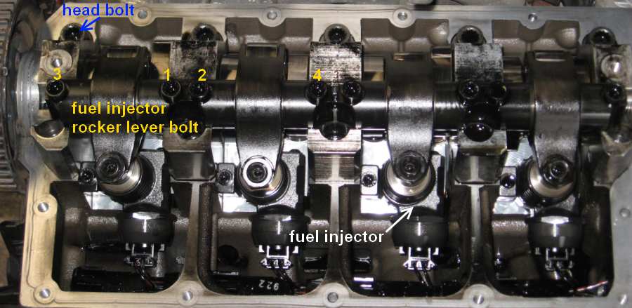

Регулирането на дюзите при помпа-дюза се прави на студен двигател и най-долното положение на кобилицата се определя с микрометър
Кобилицата се поставя на гърбица и се разхлабя контра-гайката. Винта се навива до упор (крайно натиснато полужение на помпата на дюзата) и след това винта се връща 180градуса и контра гайката се стяга. Така за всеки цилиндър
