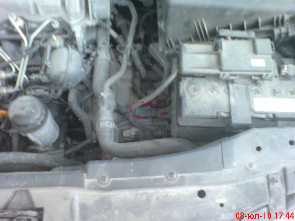

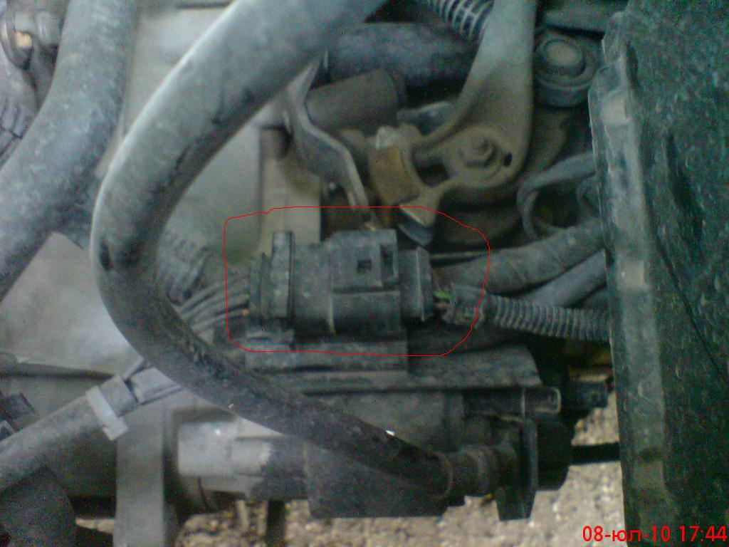

колеги след работа днес оторих да видя за кво става на въпрос в тая кола :D
тука качвам две снимки(снимките са малко кофти но....),та тва ограденото нещо(нямам идея кво е) се беше разкачило от държача си и се местеше насам натам.та искам да разбера ква е тая част и каква работа върши и дали може да е от нея? :roll:
датчика не успях да го открия щото незнам дори как излгежда :oops:
утре като покарам ще видим дали всичко е наред heavy metal zork
поздрави :обичам ви
morfei1
Мнения: 5670
Re: Стрелката на температурата ту се покочва ту не???
Мнениеот morfei1 » Чет 08 юли 2010 18:28
viewtopic.php?f=5&t=133880&hilit=%D1%82%D0%B5%D0%BC%D0%BF%D0%B5%D1%80%D0%B0%D1%82%D1%83%D1%80%D0%B5%D0%BD+%D0%B4%D0%B0%D1%82%D1%87%D0%B8%D0%BA+%D0%B3%D0%BE%D0%BB%D1%84+4
Ползвай търсачката колега, дъвкано е доста пъти има снимки има всичко :wink:

morfei1 написа:http://www.vwclub.bg/forum/viewtopic.php?f=5&t=133880&hilit=%D1%82%D0%B5%D0%BC%D0%BF%D0%B5%D1%80%D0%B0%D1%82%D1%83%D1%80%D0%B5%D0%BD+%D0%B4%D0%B0%D1%82%D1%87%D0%B8%D0%BA+%D0%B3%D0%BE%D0%BB%D1%84+4
:да: :bowdown :bowdown :bowdown сега вече нагледно е друго
благодаря пак :beer
