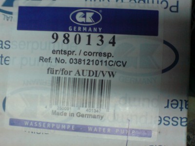

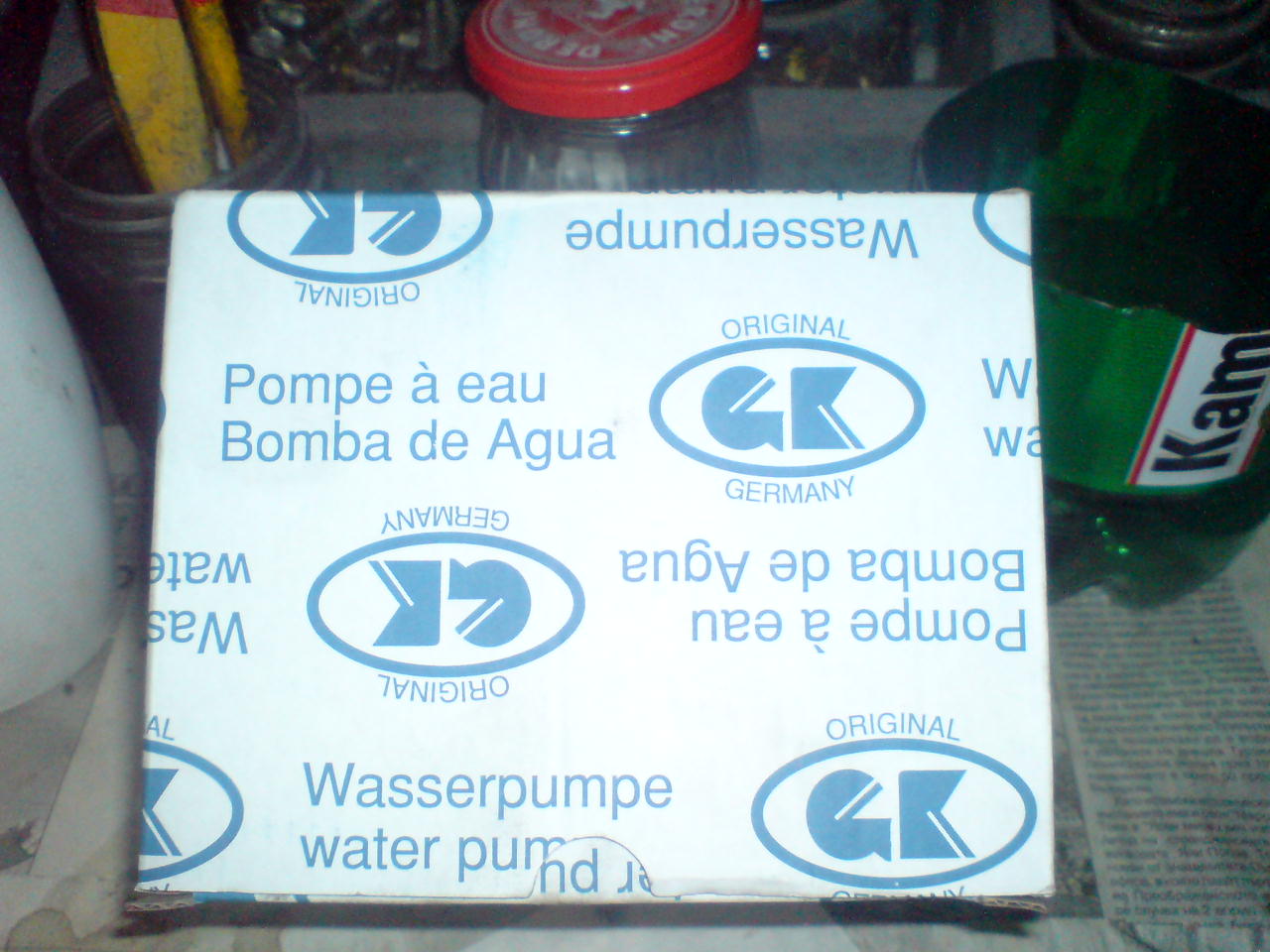

georgikoev написа:здр.колеги- наскоро си купих от Германия пасат 2001г.и ми предстои смяна на вси4ки консумативи. в сервизната книга пише 4е е каран само с 5w40 505-01 castrol а километрите му са 230000,да продьлжавам ли с това масло или да слагам 10w40. а и още нещо какво озна4ава longlife-motorenol verwendet ето и снимка на сервизната книшка http://georgikoev.snimka.bg/motorcycles ... 0.21681393
прилагам 2 снимки на новопоставената водна помпа
