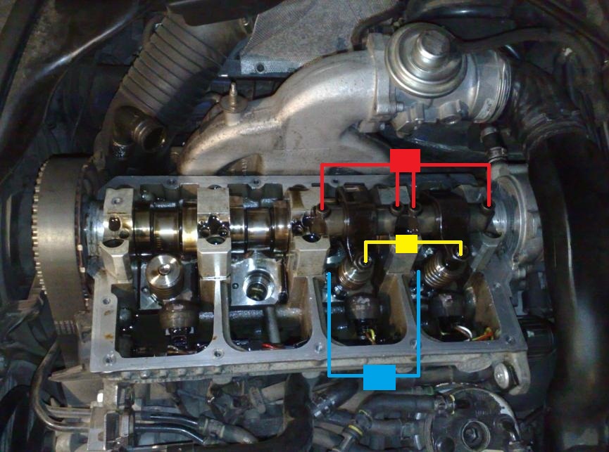

Здравейте отново, резултата след смяна на О-пръстените на ПД и на 1-ви и 2-ри цилиндър и регулировка на 4-тирите ПД резултата е следния:
Обороти- 819/мин
Порцията - между 7.0 и 8.0
Температура на мотора 77 градуса а на таблото ми показва 90 градуса
Температура на горивото 63 градуса
Стойности на ПД са 0,21 / 0,09 / -0,26 / -0,05
Синхронизацията е -0,5 градуса
Разход на гориво на място 0,80 което преди беше 1,0 - 1,1
Ще сменям биелни лагери и масло и ще продължа да търся причина за високата порция в повдигачите защото като че ли чукат. Предполагам че е възможно да е причината в тях. Мотора ми е улят с много масло и утре ще го измия за да проверя от къде тече.
Моля кажете тези стойности който съм написал задоволителни ли са ?

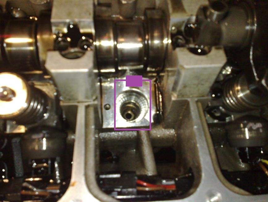

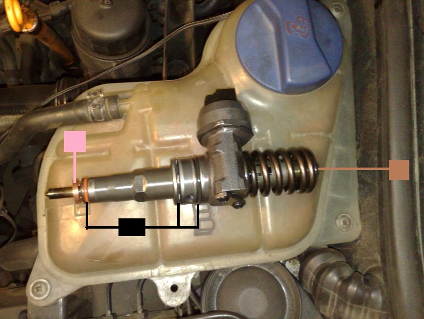

п.с. Ето и снимков материал за колегата който искаше снимки.
Червено-болтовете на вала задвижващ ПД
Синьо-болтовете закрепващи ПД
Жълто-болтовете за регулиране на ПД
Лилаво-мястото на ПД
Розаво-бронзова втулка
Черно-Опръстени
Кафяво-елемент натискащ ПД
