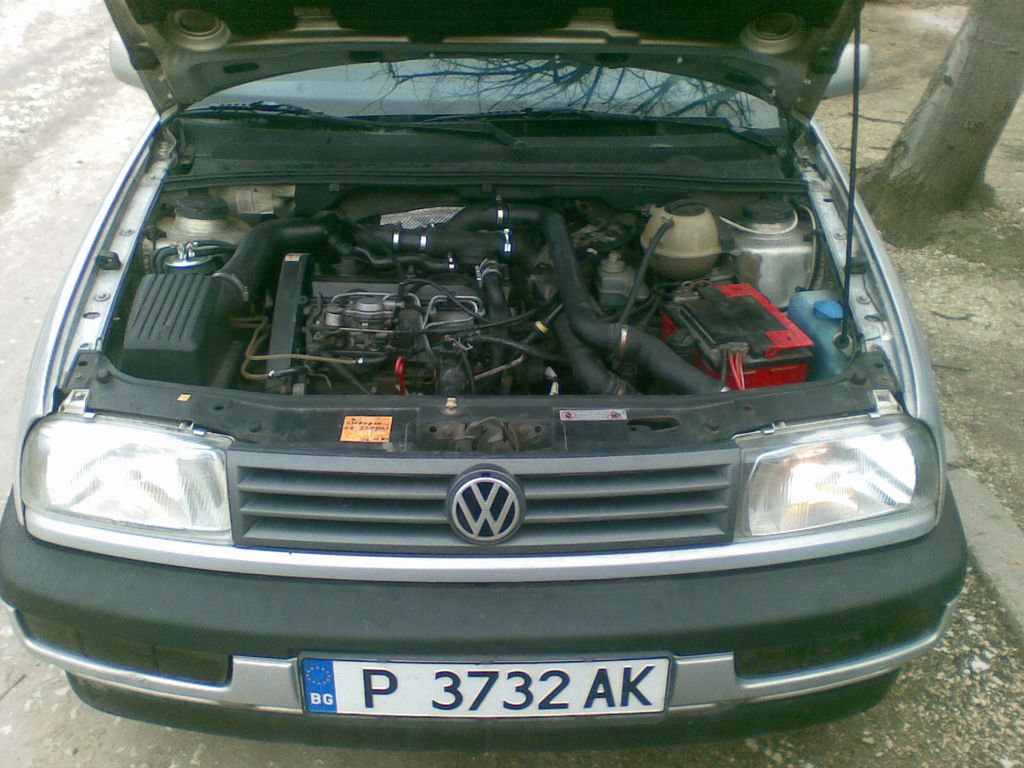

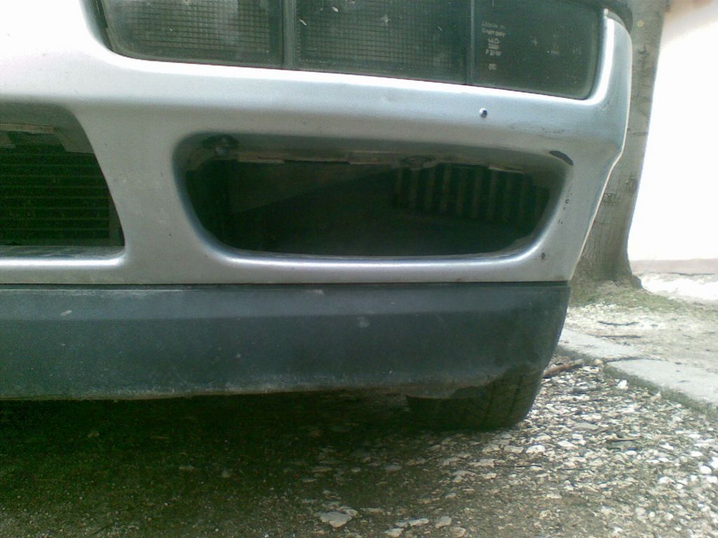

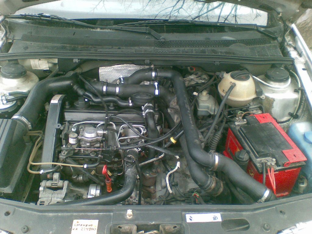

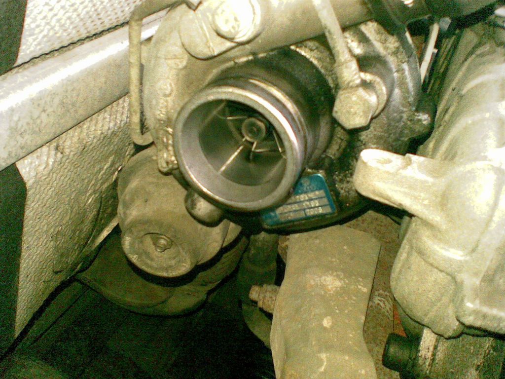

dj carul
Мнения: 191
Регистриран на: Пет 08 фев 2008 15:42
Автомобил: BMW E32 730I V8 Manual
Местоположение: Стара Загора-Несебър
Re: малко размисли за ААЗ .. :)
Мнениеот dj carul » Чет 10 мар 2011 23:19
Има мноооого голям ефект от кулер на този мотор,но задължително трябва да се барне помпата и настройката на турбото ,иначе "лага" става много голям и по-скоро ефекта е обратен.Положителния ефект се усеща най-вече при тези които са с ККК турбина.Гарета е много умрял и се развърта бавно,и на доста по-високи обороти.Аз не съм голям привърженик на кулера от TDI мотора защото турбо пътищата стават доста дълги а и кулера е мъничък,и отделно че поставен в калника обдухването му куца.
Аз съм с ККК турбина и в момента е настроена на 1.2 бара.
Ето за какво става въпрос.
http://media.snimka.bg/7294/020843836-big.jpg?r=0
http://media.snimka.bg/7294/020843838-big.jpg?r=0
http://media.snimka.bg/7294/020843847-big.jpg?r=0
http://media.snimka.bg/7294/020843857-big.jpg?r=0

а аз мисля да я настроя на 1.2... кажи как е вървежа и разхода
dj carul
Мнения: 191
Мнениеот dj carul » Пет 11 мар 2011 2:12
Еми разхода е много зависим от тежестта на крака.Сега зимата градско ми дава между 9-10л/100км,извънградско 5.5-6.0л/100км.Лятото градското ми пада на 7-7.5л/100км а извънградското си е същото.
Вървежа....ако не знаех че има 75 коня под капака,щях да си мисля че мотора е доста по-голям,защото от 2000 до 4000 оборота мотора има адски много сила.Наскоро си правихме един старт от място с едно приятелче (Корадо Г60),беше мокро,и двамата вървяхме на едно до 3-та предавка (включително) защото и двамата въртяхме гуми.Със сигурност Корадото ще ме скъса на сухо,но все пак ААЗ да върти чисто нов Hankook 195/60/15 и то на 3-та предавка...мисля че е доста показателно.
