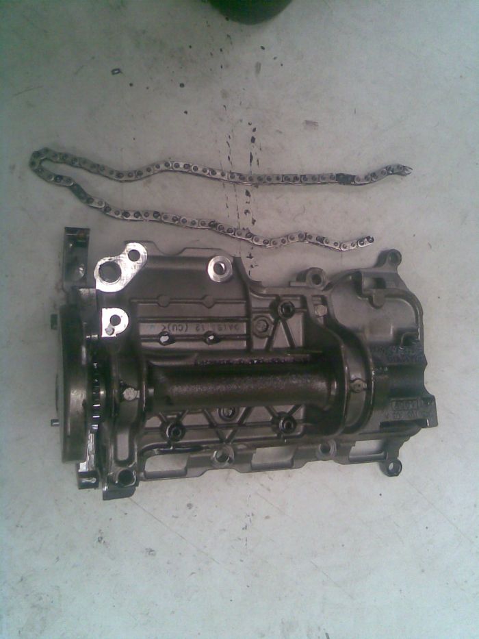

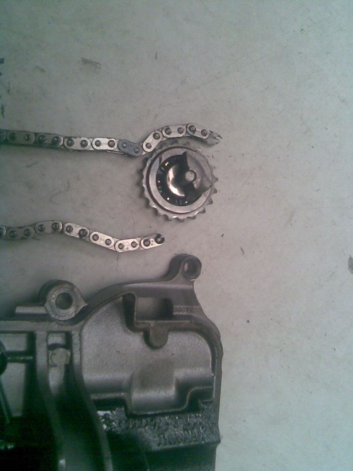

Ето един изпатил- за съжаление.Веригата и обтегача не е проблем да се купят,лошото е поразиите ,които правят.

Простете на невежата,ама каде е таз верига?вместо ангренажен ремък ли?Нямам спомен ама като сменяхме ремъци филтри не сме купували верига?Ангренажен ремък само и един 2 странопистов 1 или 2 обтяжки иедно рамо,това беше.....да не би нашето тди да е друго,ама и то е 3 цилиндъра???

В картера е.

Мерси на всички за подробната информация,оттук нататък всичко е въпрос на късмет,а относно тази верига може ли някой да каже има ли някакви признаци че веригата е заминала като например шумове вибрации и този консуматив на колко км ориентировъчно се сменя,при обслужването това не съм го сменял,и да го сменям ли,ако е за сменяне да го направя на време защото не си заслужава за 140лв след това да дам 10 пъти повече.

В повечето случаи признаци няма.До късмет си е .
