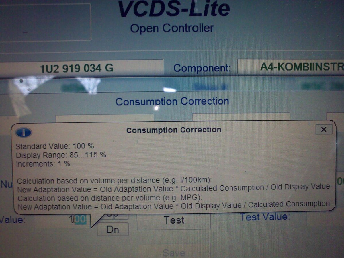

от доста време и аз правя опити да ги докарам показанията по- реални
ето така изглежда логиката на изчисления при литри на километър
и галон на миля( зависи кой каква машина кара :lol:
