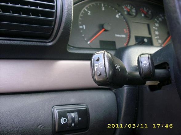

Ми моята е същата :wink: Кофтито е,че лоста на мигачите е цяла отливка,а не разглобяем....поне при мен,а и при един Г4,и не може да се направи ето така с тези копченца:
Та така де,щяхме да им търсим място другаде,хем да са удобно,хем и да не бие на очи....и след доста умуване колегата,поставящ темпомата ми свали от неговата кола (ЕВАЛА :beer ) оригинален лост с 3 копчета и си стана като от завода с позициите и индикатора на таблото :deal Най-добре е да се намери оригинален лост от морга с функцията и колегата ще го върже,а за по безпретенциозни може и да се вградят в празните бутони по таблото :да:
