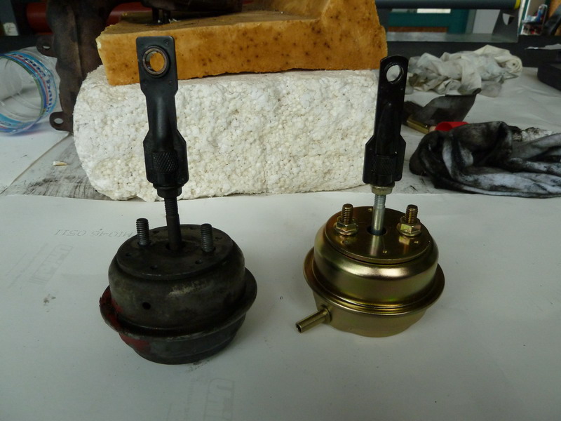

Филипе, капсуловано е - не мисля, че може да се смени само клапата или само пружината вътре. Освен, ако някой изобретател не е внедрил специална система за ремонт на актуатора. На снимката се вижда как е запечатан. Само за твое сведение - актуатора го купих от ebay за 49$ с доставката и дойде за 3 дни от Щатите. :да:

Целия актуатор е сменен,не само мембраната,не съм разбрал правилно :oops: ,интересното е друго,преди да оправя актуатора имах едно притрисане при гасене на двигателя,сега след смянаната му това нещо изчезна,в момента гаси като бензинов двигател,даже по-меко :D .
