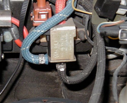

Специално заради колегата стиви ще поясня за функцийте на клапан Н75 той управлява разтоварващия клапан (уестгейта) на турбината. И на двигател 1Z изглежда така

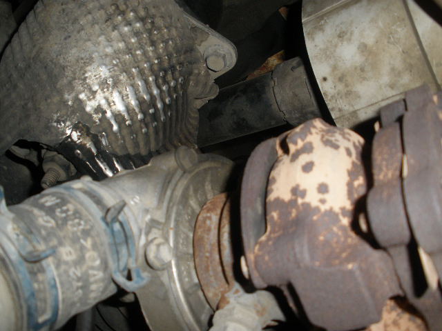

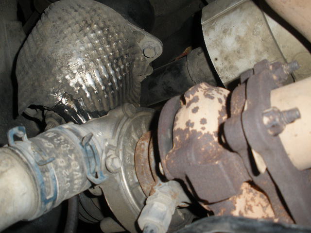

ето и обещаните снимки,аз смятам че двигателя AHF е 110 к,с а турбото е от стария мотор AGR 90 к,с и за това колата не върви

Re: ниска максимална скорост
Мнениеот Milevv » Чет 15 сеп 2011 22:40
Колега от снимките така не се вижда добре какво е турбото!
Погледни на него какво пише, какви номера има!
Така ще е по-лесно!
На AHF-мотора се монтира турбина Garret VNT15, пише си го на нея!
Погледни твоята и пиши пак какво си видял!

Мнениеот mitkodobria » Пет 16 сеп 2011 18:03
колега турбото е ГАРЕТ номера не можах да го видя,много на завряно място е,между мотора и купето отзад,по принцип на АГР 90 коня какво турбо слагат,вчера бях на диагностика,майстора каза че турбото не надувало при 2500\3000 оборота маркучите били меки,записани грешки нямаше,защо не надува турбото моля помагайте поздрави
