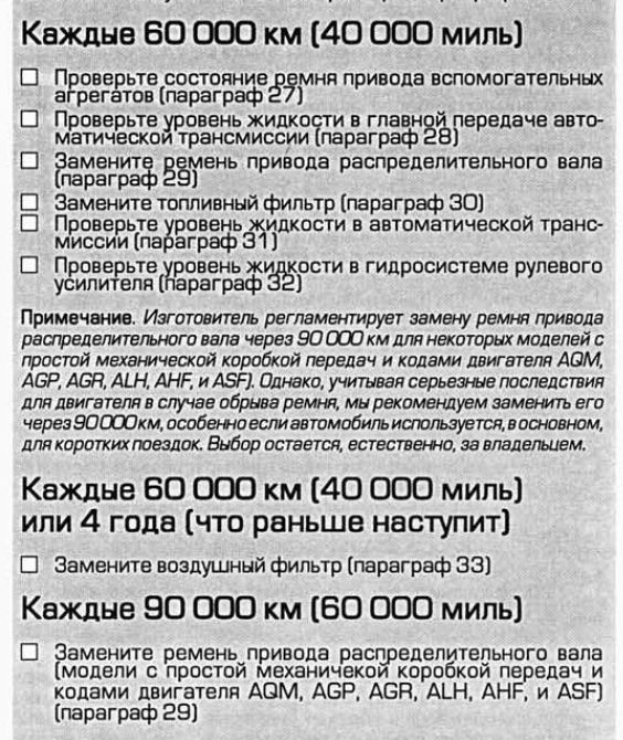

Това е от наръчника за ремонт и техническо обслужване на Голф4/Бора 1998-2000:

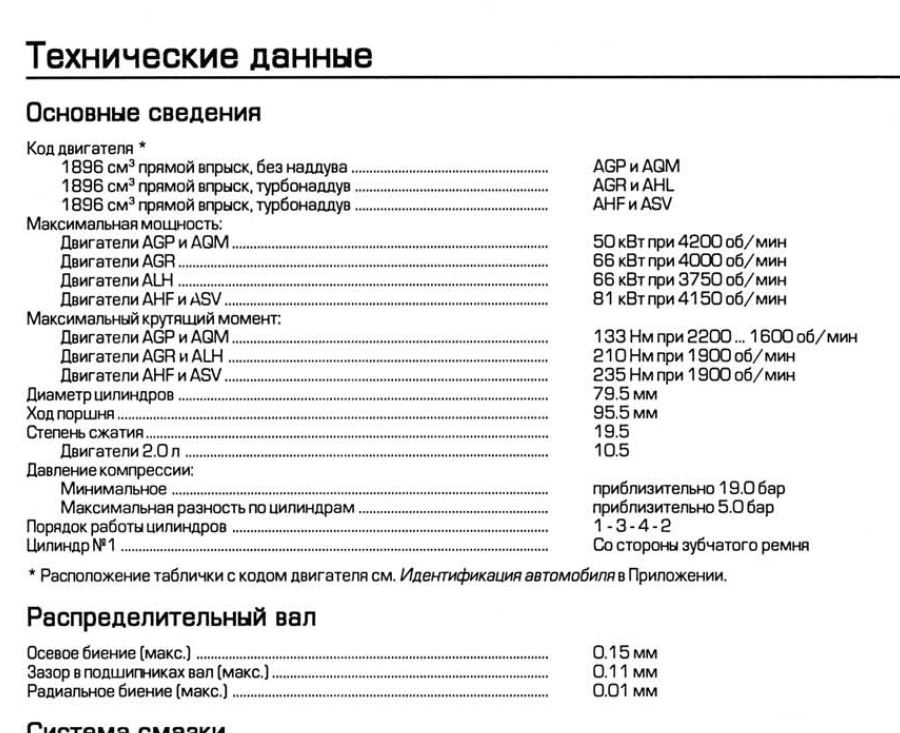

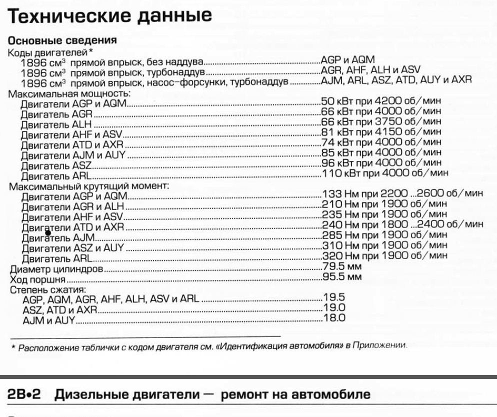

А това е от наръчника за автомобили 2001-2004:
Моята кола е от 99г с двигател AJM, но този код изобщо не присъства в първия наръчник, а разположението на бушоните ми е точно като на схемата от наръчника за 2001-2004 :roll: Хайде сега кажи ми на кого да вярвам - на теб или на техническата документация и на официалния сервиз на VW, където ми сменяха ремъка и също ми казаха 90000км. В крайна сметка и ремъкът, който сложих се води подсилен. Ако него сменя на 60000км, то обикновените трябва да сменям сигурно на 40000км :screwy
