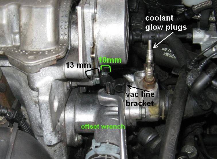

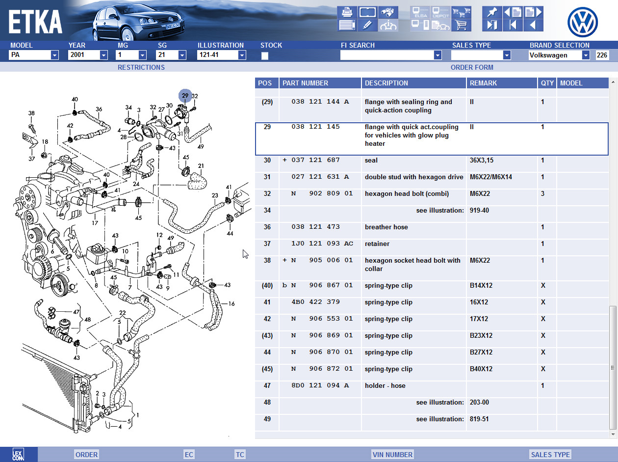

Това е схемата в ЕТКА къде се намират,а снимката е от Голф но е същото само където се падат отзад на двигателя откъм купето.

kiki1 написа:Леко съм ви подвел колеги,но не съвсем...Имах в предвид ауди а4 с тия двигатели /AVF ,AWX/ и предположих, че и пасата е по същия начин...а за аудитата съм сигурен на 100%,че са само с ел.нагревател.
Ей сега погледнах в ЕТКА-та и при Пасата наистина го дават и със подгр.свещи и с ел.нагревател /явно при колите с климатик е със свещи,а при тези с климатроник с ел.нагревател/..
Би ли казал къде се намира този нагревател? Вижда ли се,как може да се види дали го има или го няма? Как изглежда-снимка нещо имаш ли?

Намира се зад или пред радиатора на парното...Щом нямаш подгр.свещи значи си с ел.нагревател,но не знам каква е зависимостта на окомплектовка..На дизела почти задължително има допълнително подгряване..В един руски форум пишат,че до 2002г са със свещи ,а след това с ел.нагревател..
Ето това е ел.нагревателя http://www.ebay.de/itm/VW-Passat-3BG-Skoda-Superb-3U-Zusatzheizung-Zuheizer-Heizung-3B0963235-/121361355391#ht_1610wt_1026
