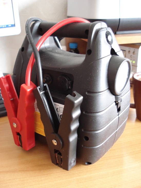

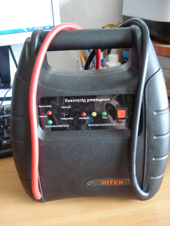

Масло на двигателя,и ние правихме същото упражнение.Колата-поло 1.9Д 6н
Падна под -3 непали!Нов акумолатор от 62 на 75ач...
Пали няколко дни (седмица)
После -10 неще да пали,свещи развивахме дюзи и обезвъздушавахме...
Не,непали!Върти слабо,с новият акумолатор!
Закупуване на устройство за старов ток:
Отново ниакъв шанс да запали (неможе да завърти бързо!)
Ново масло в двигателят.. :Mr Green Fun
Е това вече е друга работа! :applause:
Та,надявам се сам си си сменял маслото на колата,и знаеш от каква туба си налял!
facepalm
